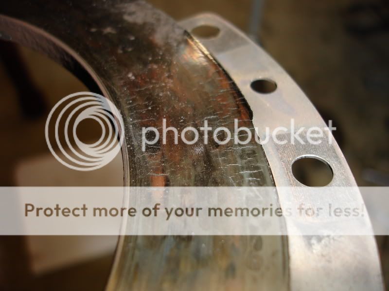

в ноябре взял гуся с пробегом 100000, накатал еще на нём тыщи три, поставил в гараж, и вот только на днях начал его разбирать.
у меня диск сцепления еще в пределах допуска - 5.2 мм, прижимная пластина тоже ничего, а вот на корзине мелкие поперечные трещины.
и фиг его знает, то ли поставить сцепление обратно, поменяв все сальники коробки и мотора, которых отродясь на нём никто не менял, а потеет только один, балансирного вала, то ли
менять сцепление комплектом. комплект сцепления выходит 400 ойро, что по нынешнему курсу 27-28 тыщ. дешевле-то уже точно не станет.
трещинки как вот тут
оно понятно, что менять. это я так, жабу мучаю...

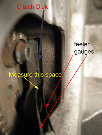

Как происходит процедура этого замера?
Не знаю, не при мне делали). Видимо снимается стартер и кожух сцепления и появляется доступ для замера толщины диска (хз, может и чушь сказал)).
