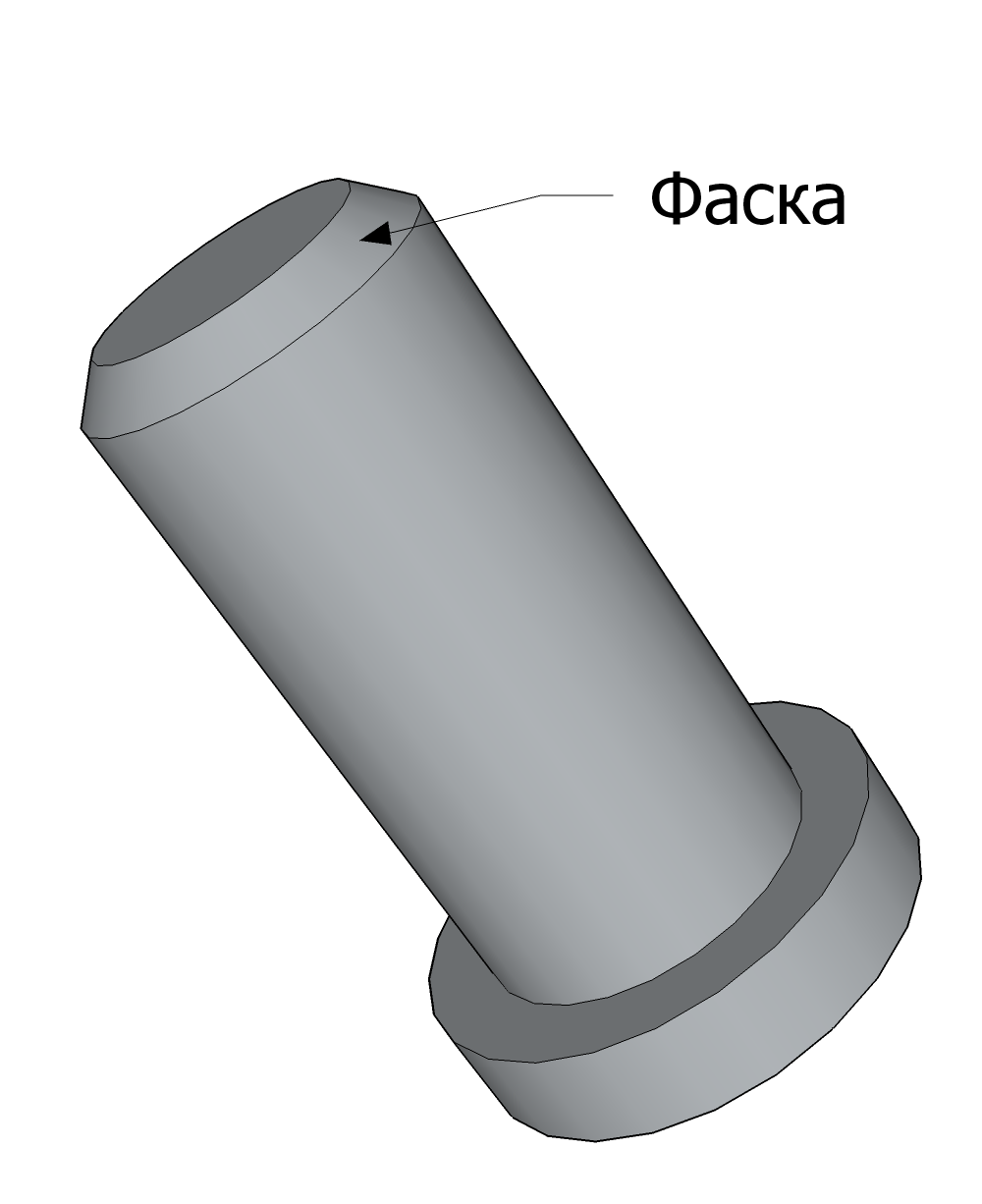

вопрос кстати.
"снять фаску" - это сделать уголок как на картинке?
Забей на фаску))))
