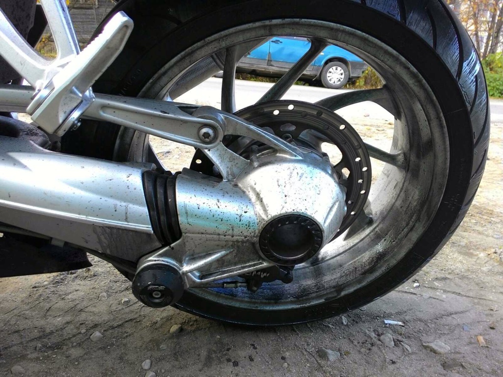

Итак, хочу поделится своей радостью,бобедил я отказ системы АВС . Сегодня помыл мотоцикл после 7 дневной поездки, вывесил,снял колёса,разобрал навесное АВС-и нашёл микрик на лапке заднего тормоза в залипшем состоянии.Вот он то гад и давал ошибку. Почистил, собрал-всё в порядке.Я даже помчался за пивасом от радости.Вот жалко что на закрытие не попал из-за поломки.Посмотреть вложение 55015
