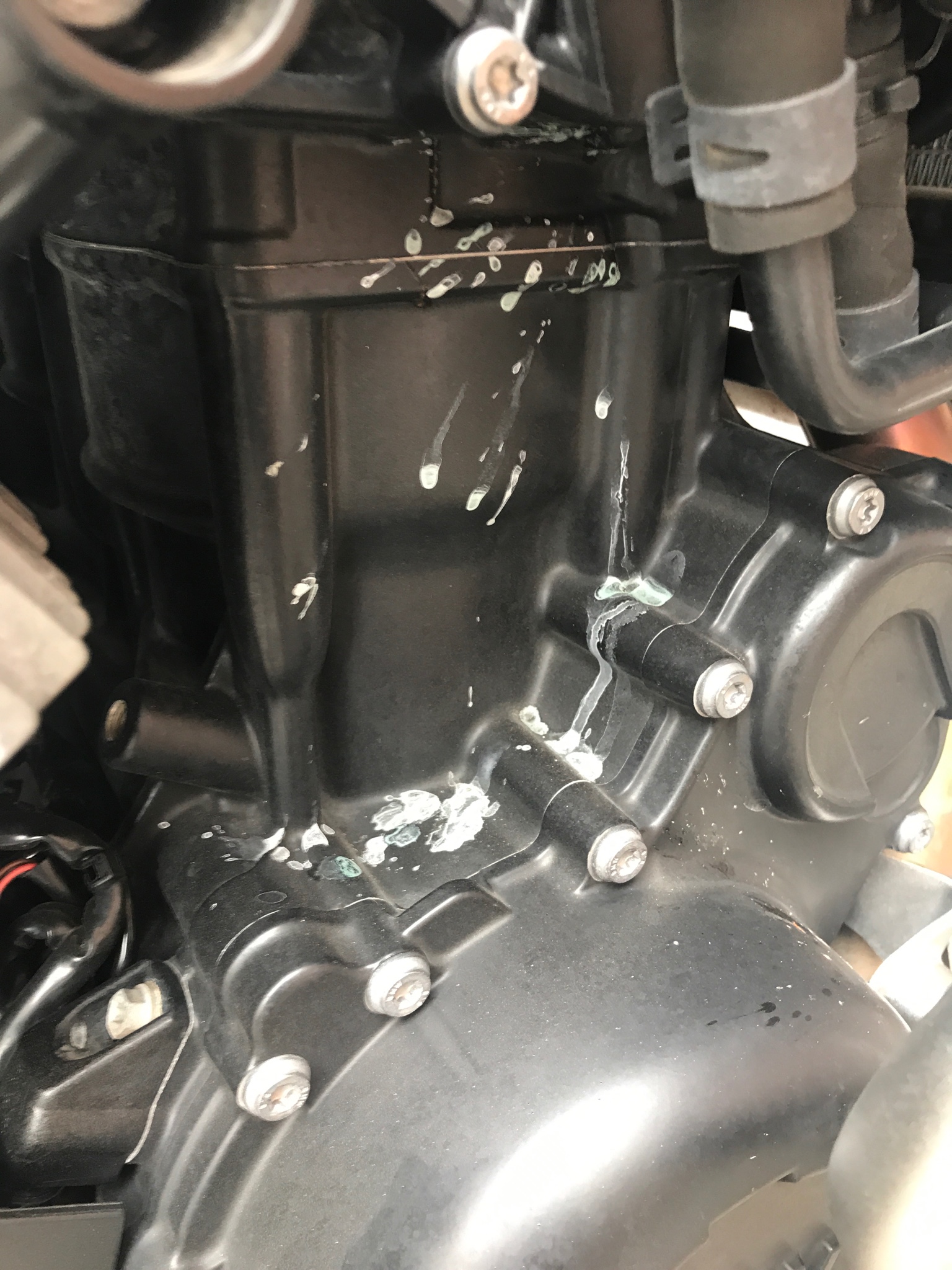

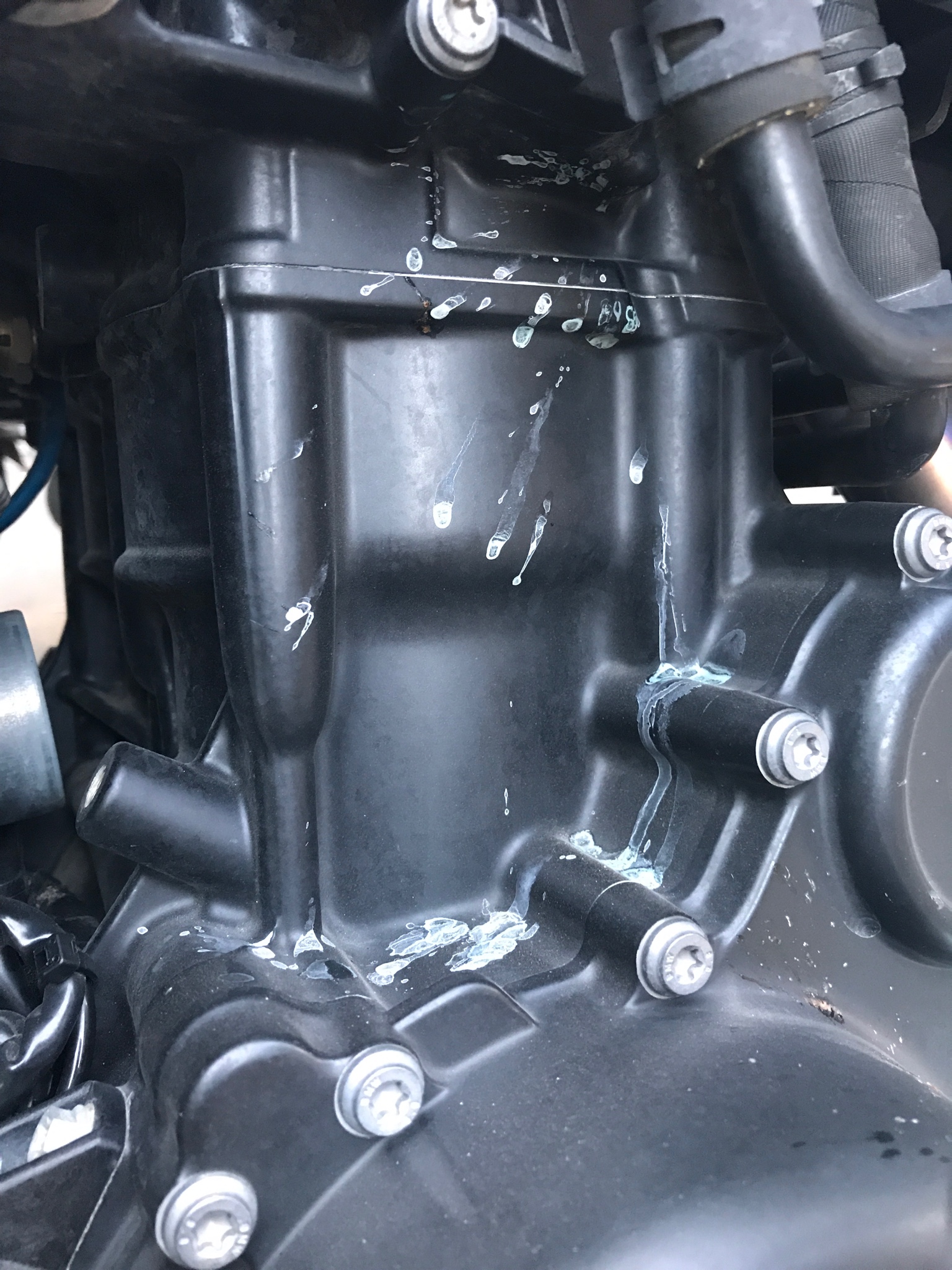

Из технологического отверстия все чаще и чаще выбрасывает антифриз(((
Расскажите кто уже сталкивался с этим, какие манипуляции проводили
Помогает ли просто замена сальников на валу ??
На FR такое бывало, но очень редко, а тут после каждой поездки стало появляться!
Пробег 8 500, мот 14 года.
Официалы меняют крыльчатку целиком. Мне заменили на пробеге под 50к км. Сейчас уже пробег под 100к, не течет. Читал что в гаражных условиях меняют только сальники, но в половине случаев течь появляется снова в течение первых двух - трех тысяч км.
P/S/ Правда у меня масло гнало оттуда а не фриз.

Такое технологическое отверстие обычно делается чтобы антифриз не попер в картер если потечет помпа. Скорее всего уплотнениям помпы тапки настали.
Посмотрел ЕТК - я не знаю как там точно сделано, но скорее всего дырочка в ГБЦ сделана между уплотнениями номер 10 на картинке, если потечет наружнее кольцо антифриз сбрасывается на улицу.
https://bmwcats.com/moto/K72/55257/0:0:-/11/11_6656/
UPD: Еще непонятно как контролируется течь сальников узла привода помпы (который идет в сборе под позицией 6). Если он не имеет отверстий между проточек для уплотнений то, значит достаточно заменить кольца, если отверстие есть значит может течь уплотнение непосредственно приводного вала, тогда лучше заменить узел в сборе.
UPD2:
Отверстие есть, значит может течь сам привод (и скорее всего это он), лучше заменить превентивно пока антифриз в масло не пошел.
Течет сальник со стороны антифриза в помпе. У меня было на 10 тыс. км., менял по гарантии всю помпу.

У меня было при пробеге около 4300 км. Так же как у вас текло. Мне заменили помпу по гарантии. Все прошло, проблема не появлялась больше.
Сам насос неразборный. Не знаю, удасться ли вам его разобрать для замены сальников.
Насос меняется целиком, причём продаётся только в комплекте с приводящими его в движение шестернями. Отсюда цена около 13.000 в лоб.
