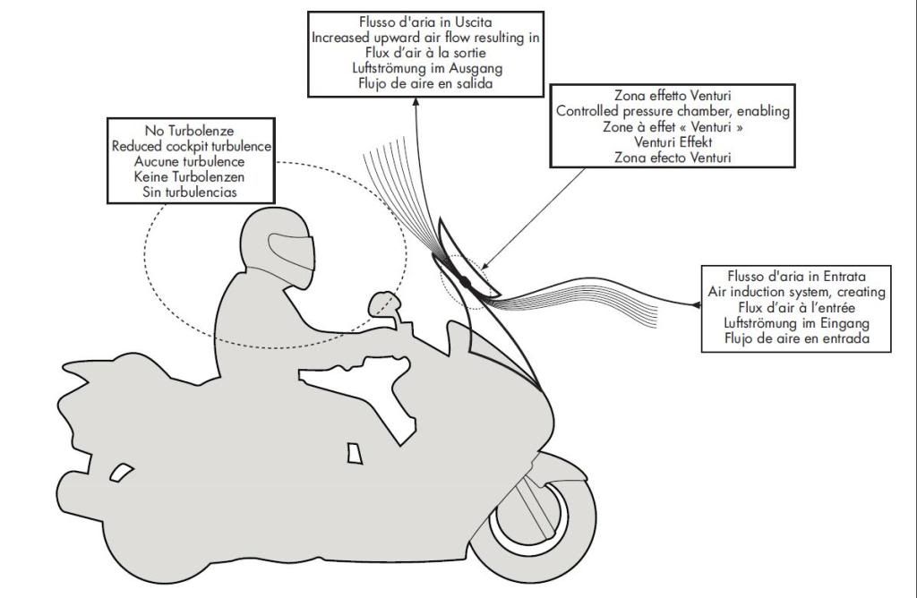

В итоге заказал грузинский лобовик Гиви, немного уродливое, зато за 140 евро новое и регулируется по высоте и наклону.
Народ на забугорных форумах доволен. В след. сезоне проверим можно ли курить в кепке)))
Отсталось дефлекторы боковые заказать и будет аеродинамическое счастье.
