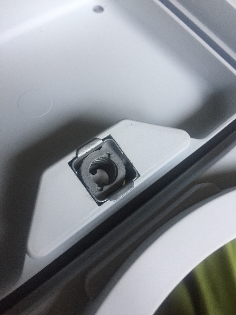

  1. R 1200 GS
Не хватает мозгов додуматься как в облицовке бака крепится замок (46 63 8556485).
По идее (сто лет назад разбирал), в шлиц на первом фото вставляется плоская отвёртка и поворачивается на 45-90 градусов. Эта штука подпружинена, надо чуть нажать (утопить) при повороте. С силой не надо пытаться снять.
Или нет, это фиксатор так вставляется.
Оно вроде на защёлках держится, по бокам они, в тени
Бинго! Помогло, спасибо.
