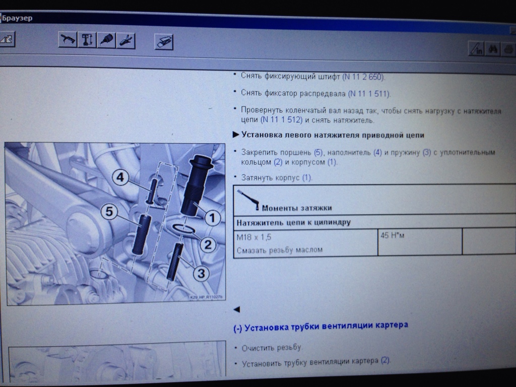

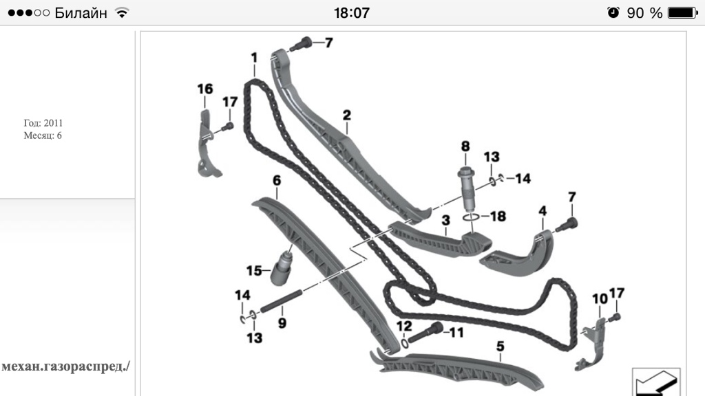

вот этот болт вертикальный наверно и есть натяжитель....
Я только вчера с дороги, особенно матчасть не изучал, возможно ты прав. Вечером чертежик двигла гляну.
Позиции 8 и 15 это натяжители из под которых может масло потеть
Надеюсь, по rsd найдешь где они стоят, а если мот на гарантии то не затягивай с визитом к официалам!
Спасибо за чертежик.
Гарантия закончилась. По внешнему виду похоже на #8. Разберу в пятницу, посмотрю чего там точно потеет.

под натяжителем кольцо уплотительное
я его уже два разя менял
Подтягивал уже два раза, пока чисто, не течёт. Отмой сначала двигатель, заведи и посмотри откуда ссать будет.
натяжитель на холостых не ссытся
сначала отмой и поменяй кольцо под ним, потом поездить посмотреть надо
если не поможет то надо уже глубже лезть
натяжитель самое простое
кольцо уплотнительное в любом магазине запчастей купить можно
