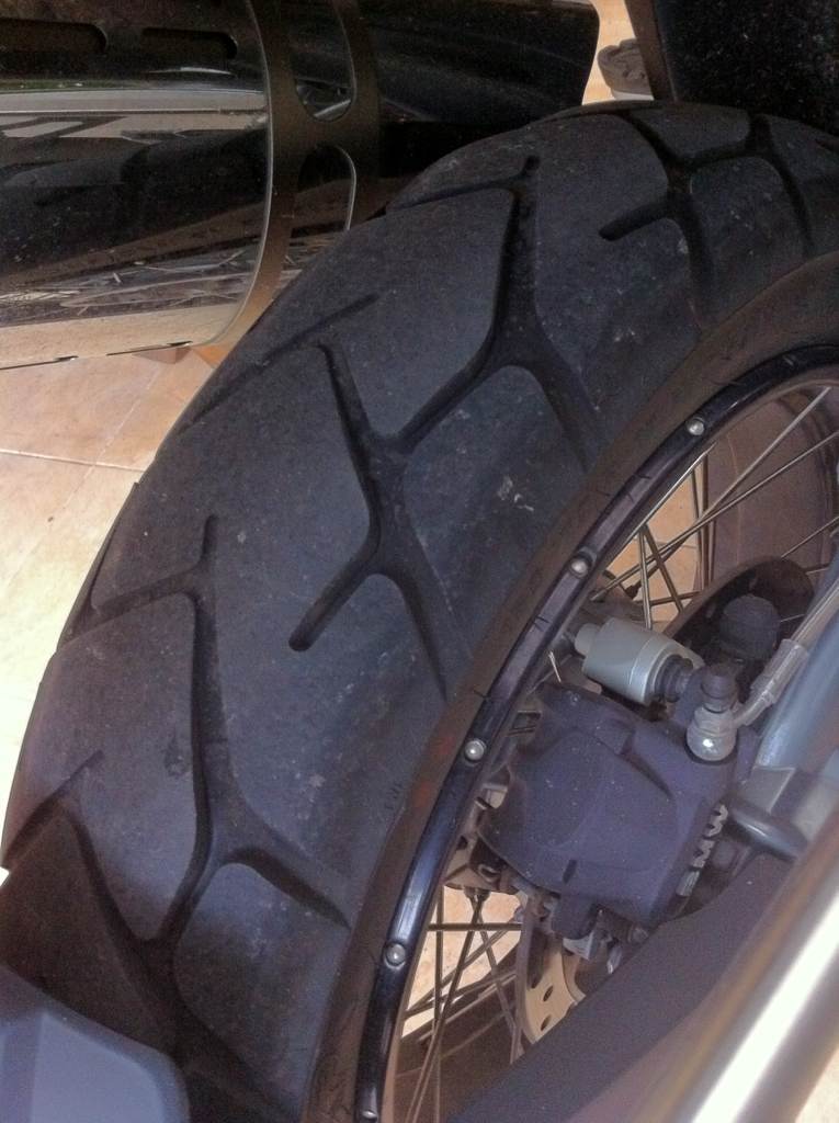

В районе 80 км/ч появляется вибрирующий звук где-то под пятой точкой. От передачи не зависит. С выжимом сцепления постепенно пропадает (скорость падает).
Какие будут мнения? Резина EXP. 14000км. Вот в таком состоянии.
Балансировку проверь

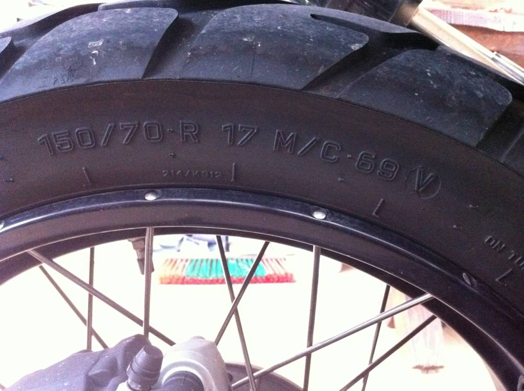

Посмотри пож какой индекс жесткости колеса.

У мну резина на 14000 износилась неравномерно ( из неизносившегося протектора образовались шашки) и при повороте не лево появляется вибрация.

Индекс жесткости... Ну вот всё что написано на колесе.
Кроме V ещё существует Н и S. Я так понимаю что это индекс скорости. После скоростного индекса бывает ещё обозначение TL. ???

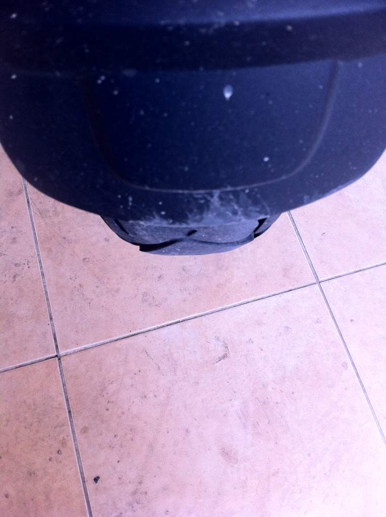

В первом посту на фото видно что присутствует пилообразный износ боковой части протектора. Может из-за этого? На холодной резине при наклонах в поворотах ощущается гул и вибрация. Это понятно. Но вот по прямой???(((

Предполагаю, что из-за пилообразного износа боковой части протектора началось это зудение. Именно зудение. Отдаёт в подножки, аж ноги чесаться начинают. По ощущениям, начинает зудеть сильно после отжига по автобану, т.е. когда резина как следует прогреется.
