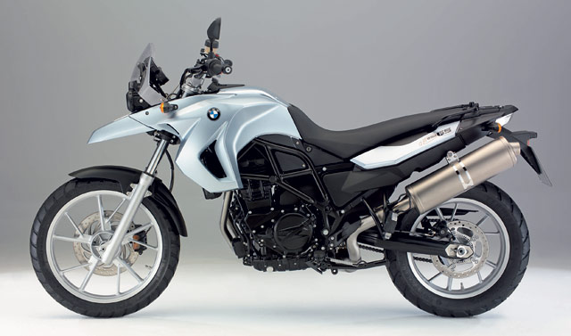

У меня F 650 на легкосплаве (на фото)
Передний диск сильно загнул.
Хотелось поменять оба диска на спицевые.
От F 800 например.
Станут ли они без переделок, просто перекинув?
Спасибо.

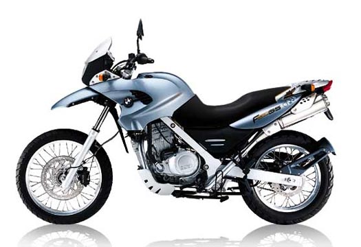

Вот такие могут друзья привезти от 800-ки.
хз, но скоро буду снимать переднее, можешь заехать сравнить. ну или я могу размеры замерить какие-то.
1. На нижней фотке 650й дакар, а не 800ка
2. Про заднее не скажу, но переднее точно нет - радиус другой, упрёшься в крыло и в нижнюю траверсу. Если первое можно победить малой кровью, то второе скорее всего решится только заменой вилки. Плюс у 800ки два передних диска, возможно ступица будет шире.
