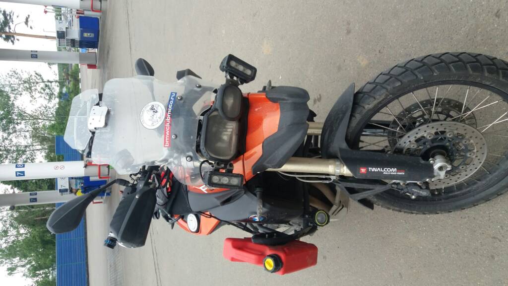

на 1200 не ездил, но вчера как раз методом многократных тыков доделал стекло, до 100кмч комфортно едется с открытой челюстью/визором, до 140 комфортно слушается радио как в машине. разгонялся до 170 по спидометру, за всю поездку около 150км НИ ОДНА сучья муха не прилетела в визор, т.е. он абсолютно чистый. я доволен) баффетинг немного на 120-130кмч, надо проставки чуть подлиннее доделать.
ps но во мне 171см в ботинках/
стекло вундер, сверху приделан кусок, отрезанный от какого-то пуиговского неликвидного стекла, купил в 4мото за 1600р.
