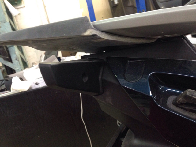

Кто как лечит треснувшие багажники, ибо судя по характеру трещин на накладке это болезнь данной модели R1200RT.
Что за трещины? Багажник?
Может фото стоит добавить?...
Ну вообщем так, накладка задней площадки под топкейс треснула в паре мест, причем посмотрел еще пару таких, тоже треснутые. Вот и думаю, как вылечить, ибо купить новую - опять треснет ...

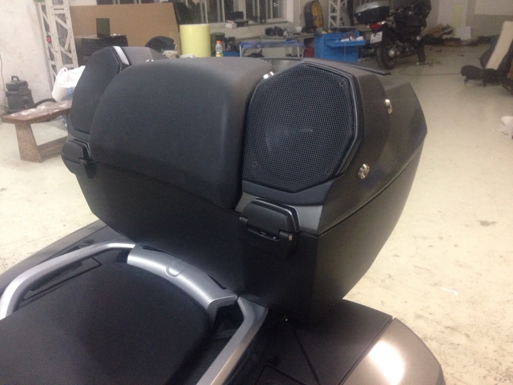

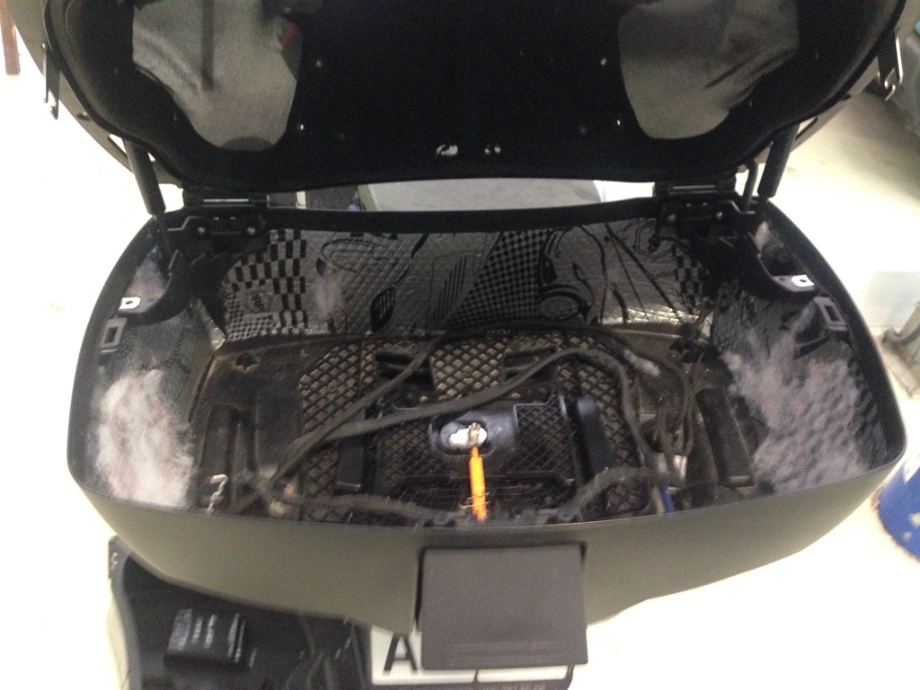

Исполнил стерео топкейс, есесно утяжелил.....

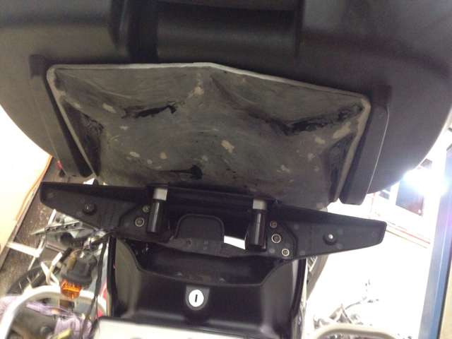

Усиливая внутреннее убранство, были изготовлены композитные вкладыши
Осталось тока просверлить и скрутить...... Пока так все бегает, трещин не видать.... Но.... Очкую я чета)

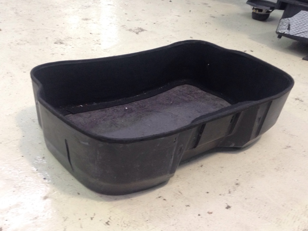

Вид разобранного днища, мож пригодится кому)

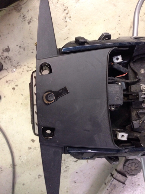

Да вот нет, все что болтается рано или поздно отвалится. Вылечил изготовлением новой алюминиевой накладки взамен родной, ну и резинки под кофр подложил. Теперь все мертво. Завтра в гараже зафотаю.

Если разобрать сам крепёж то по бокам дырочки есть с Торцов туда загнал железные штыри и собрал обратно как новый держится

А то) открываешь топ..... Откручиваешь все что видишь на крышке..... Снимаешь облицовку...... Освобождаешь проводку...... Вынимаешь шплинты амортизаторов...... Откручиваешь петли и готово)

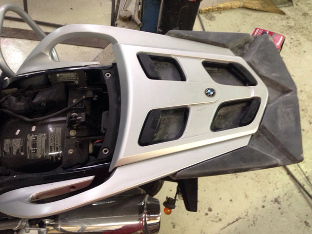

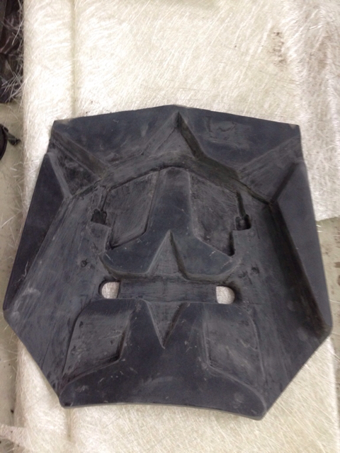

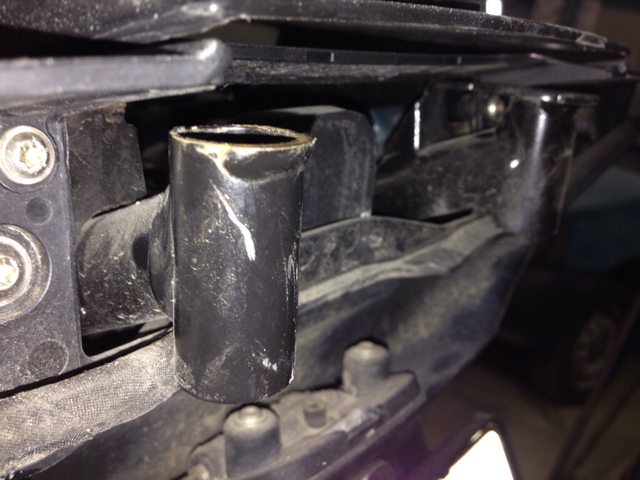

На тему болтается, на воздушном, в рамках замены музыки, изваял пластину-расширитель багажника.
Призванную стянуть болтами кейс через хвост насмерть)
А на деле, оказалось оторванное ухо в последнем креплении топа, под фонарем......
В собранном виде ничего не видать, конечно, но присесть за топом и покачать, убедиться, что не люфтит, рекомендую......
Перебздел с толщиной, конечно)
