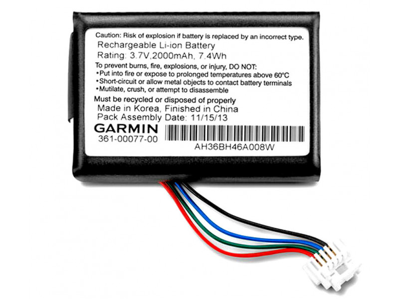

Озадачился тут заменой батарейки, похоже нашел для bmw navigator 5 и 6 бюджетное решение.
Наткнулся на европейском сайте, торгующем всяким для BMW Motorrad, на замену оригинальной батарейке, с новым парт-номером - 361-00077-00
Полез поискать на Али батарейки по этому номеру и они там есть в наличии.
Например вот:
или вот:
По параметрам батарейка совпадает с оригинальной 361-00063-00
По размеру тоже совпадает

Да где ж они совпадают? Там 7,4 вольта, тут 3,7..
По параметру ватт-часы вторая батарея даже выше оригинала, значит по идее навигатор должен работать и от этой. Вольтаж у замены в 2 раза ниже, у литий ионных аккумуляторов он обычно кратен 3.7.
Вопрос в том, заведется ли навигатор бмв на батарее с пониженным вольтажом (от Zumo 590) или нет. Если взять 2 и соединить их последовательно, точно заведется :)
Короче, тут надо просто заказать на тест и проверить, в худшем случае навик просто не заведется, в идеале, заведется, но будет говорить что батарея разряжена, но работать.
Спасибо за замечание с вольтажом, глаз замылился на 7.4Wh и 7.4V
