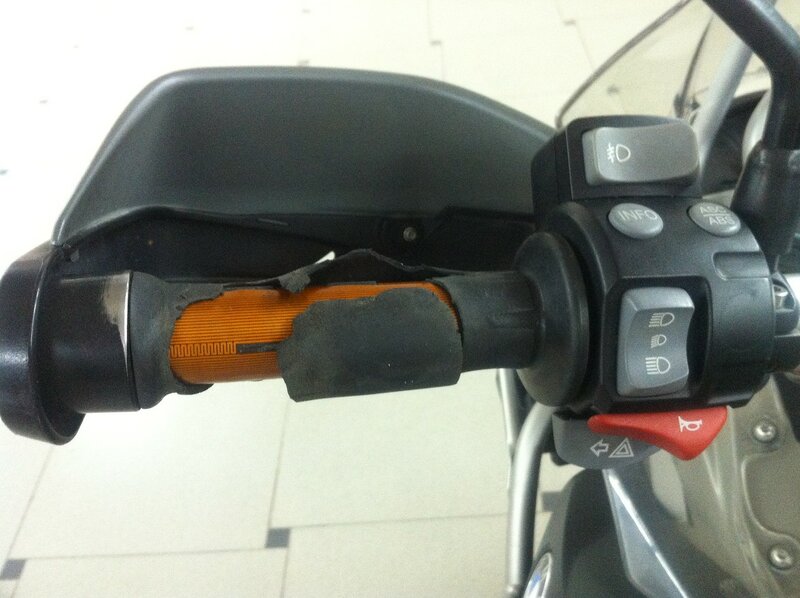

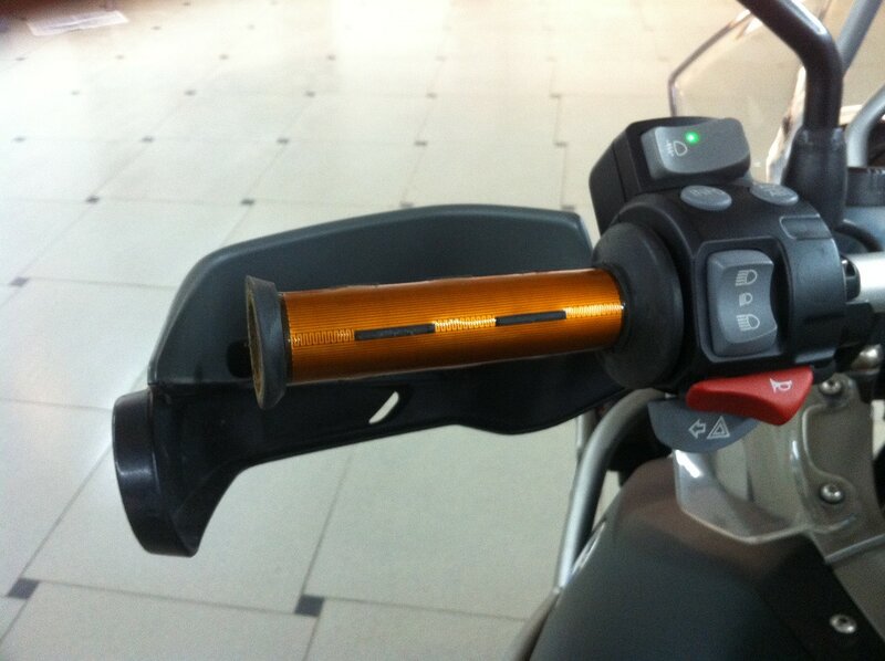

Обтрепались резинки, решено было заменить) Так как новые ручки по тому курсу евро не вселяли оптимизм,))) то по этому и подавно)

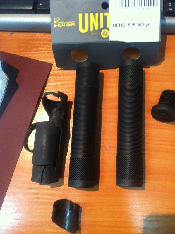

Многие просто наматывают изоленту или оплетку для ручек теннисной ракетки, меня эта перспектива не радовала.... Поход в мотомагазин, не принес положительных результатов, ибо кроссовые ручки короче на 15 мм штатных ГС-овских.....

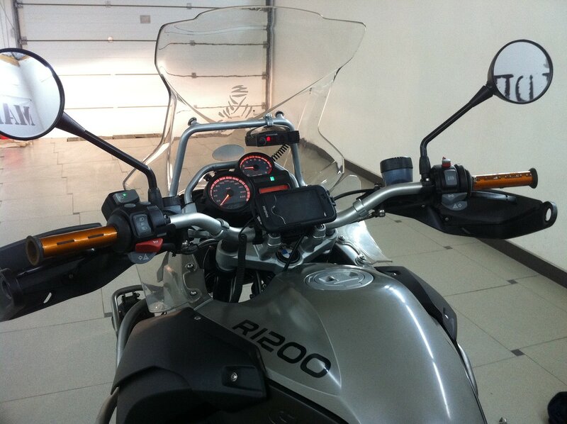

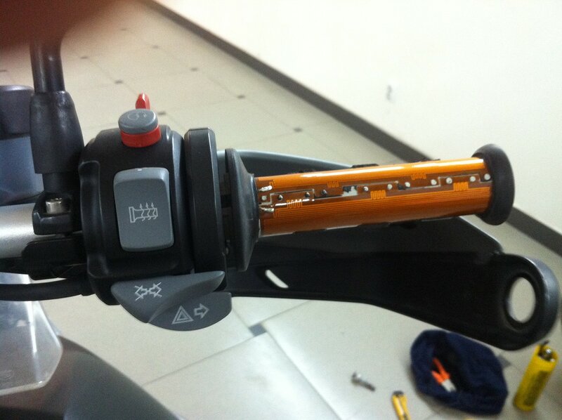

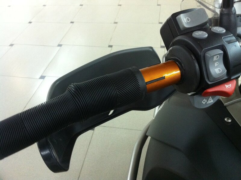

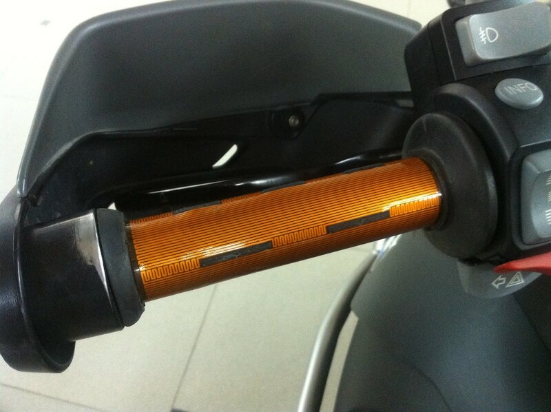

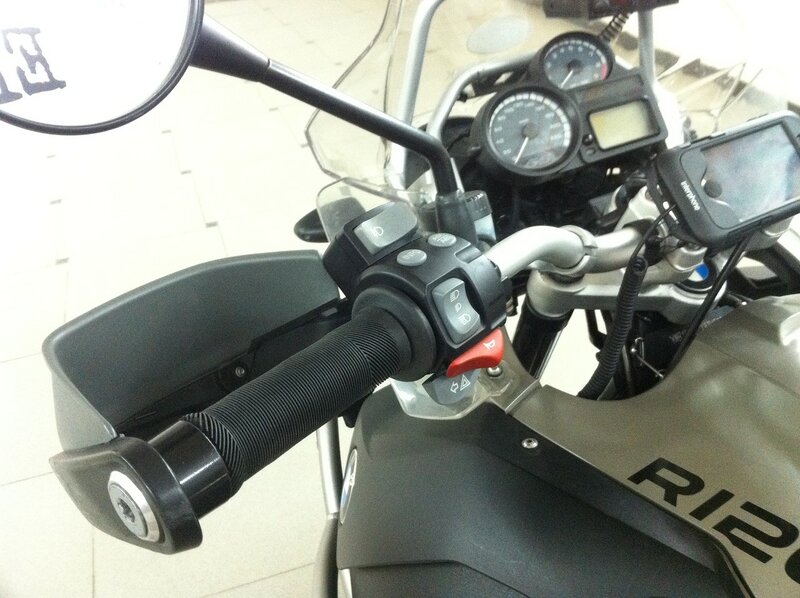

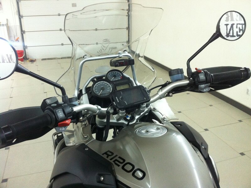

Найдены силиконовые, мягкие, длинные, приятные на ощупь ручки на велик за 505 р. Далее все на фото, всё греет, крутится и приятно на ощупь и глазу))) Как-то так!!!!:smile::drinks::drinks::drinks:
на первой фотки процесс вандализма)
Отлично получилось!
А как и чем так ровно старые подрезал?
Спасибо) канцелярским ножом и отсутствием алкоголя в крови)))
А вода не будет попадать в стыке новой грипсы и кольца от старой? Может силиконовой смазкой пройтись надо было по нагревательному элементу?
У меня тоже есть велик. Ручки силиконовые на нем засаливаются быстро. Но за эти деньги, в случае чего, можно и 10 раз за сезон поменять резинки

Серег, Гриммы и изоленту рекомендуют мотать не на элементы подогрева, а на новые ручки именно для их сохранения)

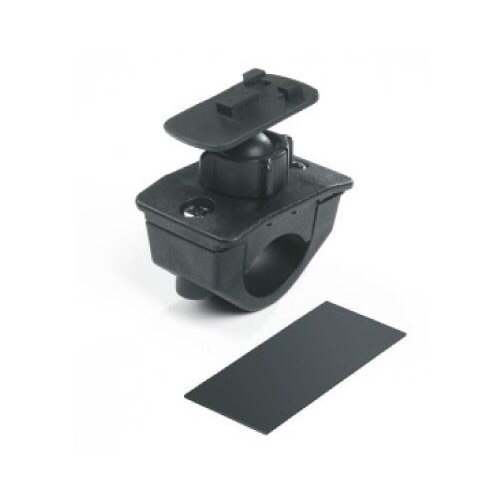

Сергей, будет время и желание сфотографируйте, пожалуйста, крепление чехла для телефона на руле? На что там закрепили?
Гриш, когда все высохло(одевалось на мыльнй раствор), все очень плотненько!)
аааа, я туплю))) это как пульт от телека в целофановом мешочке)))))
ок, по-моему там все штатно)
Этот чехол как я понимаю стандартный интерфоновский он уже с креплением продается..))) https://www.louis.de/produktkategor...versal_articles=1&universal_articles=1&page=1 если что...)))

Палыч , не могу понять , как тебе удается в таком большом шикарном гараже держать свободным все пространство и не захламить его полезными вещами ?
Сколько раз у тебя был , все забывал спросить где ты все хранишь ?
А по теме - грамотное решение !

вариант чего, при длине 110? был опыт установки? длина грипс бмв 123мм, диаметр основы 26мм - левая грипса под 22 диам. руля из жесткого китайского пластика может тупо не налезть. не каждая велогрипса рассчитанная под диам. 22 может налезть - должна хорошо тянуться.
