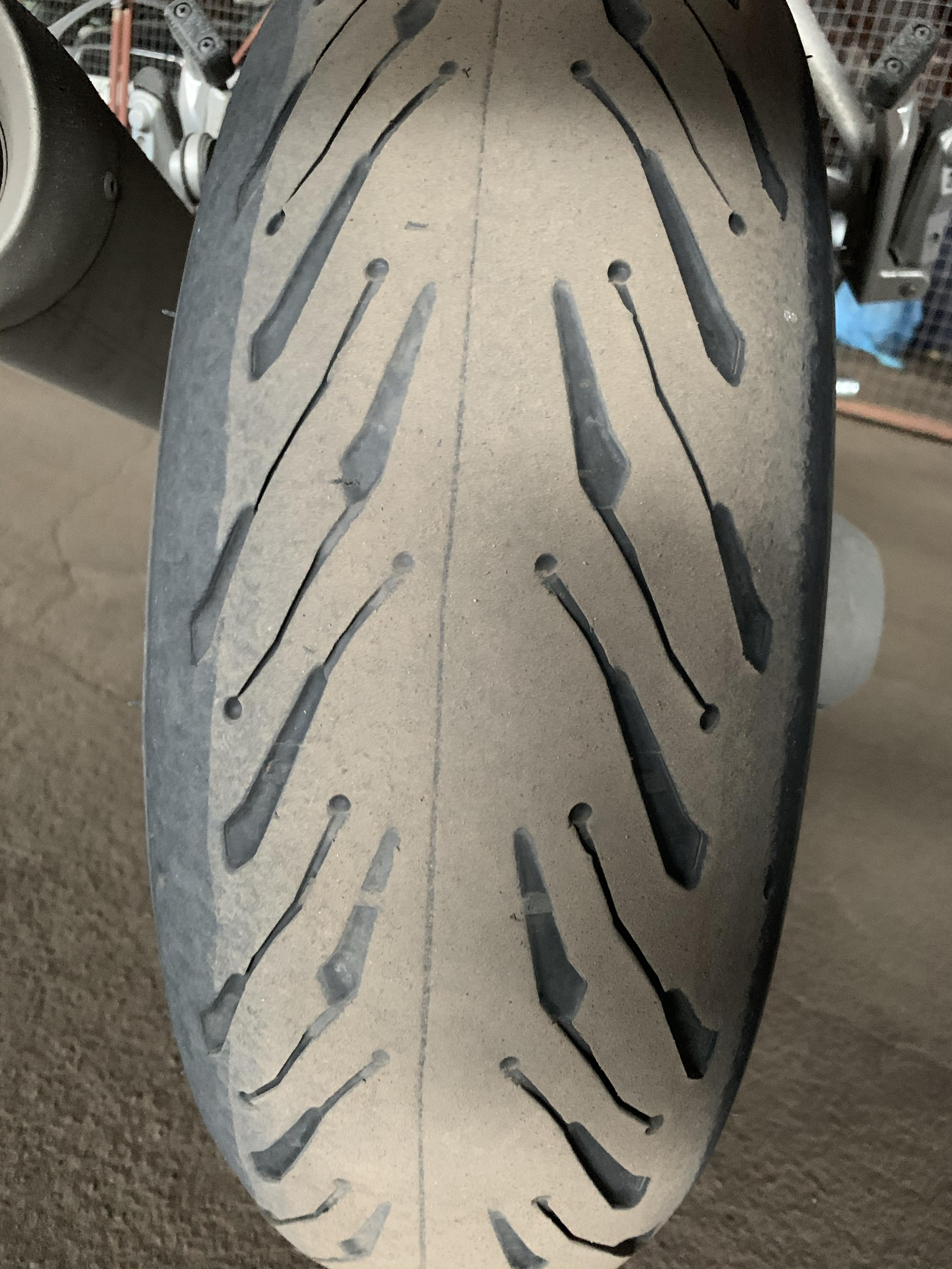

Диск катни передний или мне показалось. И вообще миша 5 очень странная резина.Заметил, что после примерно 8000 км начал замечать разметку, даже сухую, а вчера при пробеге примерно 9000 очень сильно скользила на мокрой дороге. По внешнему виду у неё словно боковины усиленные, а не центральная часть... Хотя я всегда выбираю повороты магистралям. Может надо было версию GT брать?
Состояние задней. Что это за полоса посредине? Место склейки двух половин? Наблюдал и на новой резине на новых мотиках у дилера

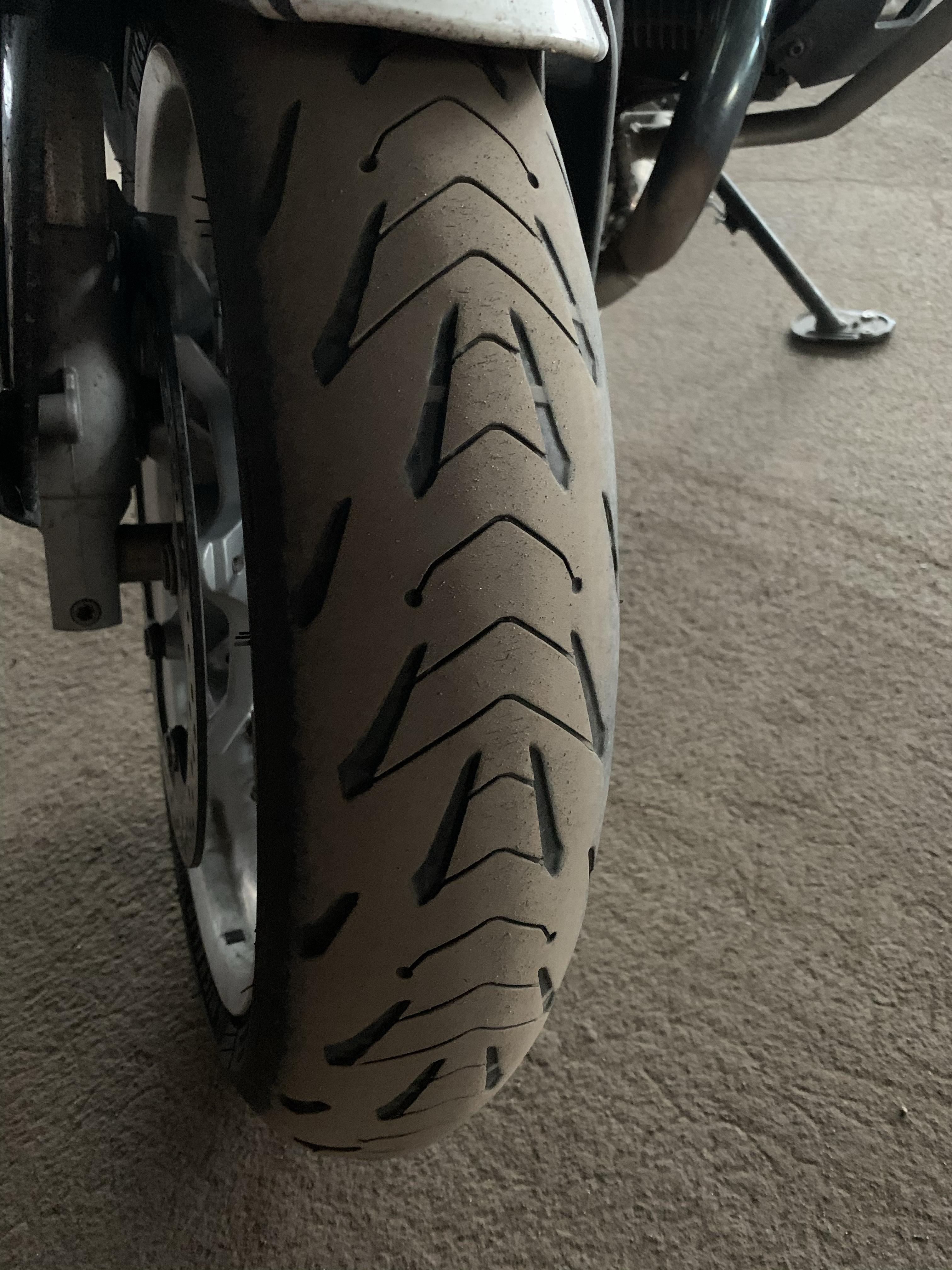

К передней покрышке тоже есть вопросы, потрескалась

Версия GT отличается не составом резины который напрямую влияет на ресурс, а каркасом с дополнительным слоем, поэтому их и рекомендуют для более тяжёлых мотоциклов GT/GTL/FJR/GTR и подобных. Попробуйте более ресурсные покрышки, например Roadtec 01 или обновлённую версию 01 SE.Может надо было версию GT брать?
Z8 хоть и отличная, но уже довольна старая модель, по линейке Michelin её можно сравнить с Road 3. Если желаете попробовать Metzeler из аналогичной линейки, выше я указал модели.В любом случае, следующей будет Metz Z8
