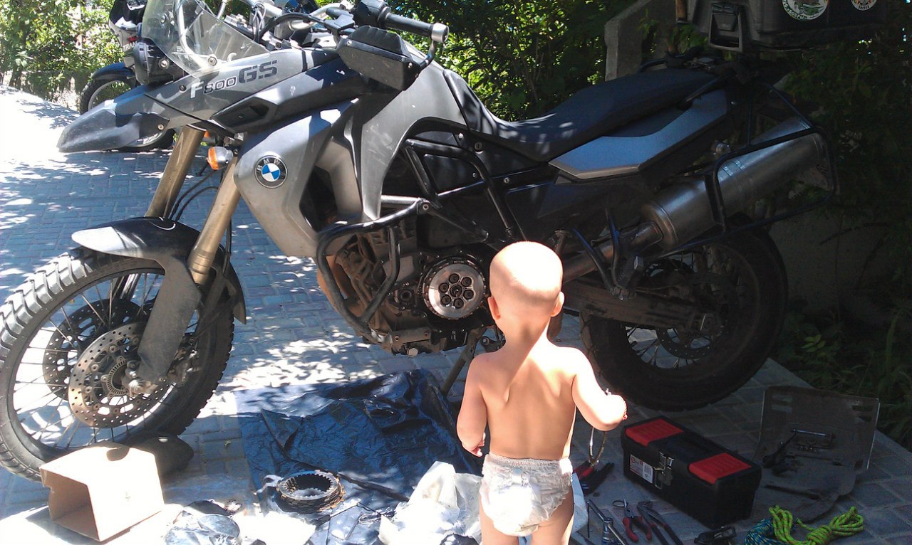

Я вожу с собой вот такой вот набор инструмента:
Головки с удлиннителем и воротком:
-6-ти гранник на 19 (для снятия переднего колеса и как молоток, при необходимости)
Стандартные торцевые:
-24мм
-21мм
-17мм
-13мм
«Внешние торксы»
-Е12
-Е10
-Узкогубцы с изогнутым «клювом»
-мелкие разводные ключи -2 штуки (второй на всякий случай)
-бокорезы
-канцелярский «обломный» ножик
-отвертки: шлицевая, крестовая
-рожково накидные ключи на 13мм для регулировки натяжения цепи
-Стандартный набор 6-ти гранников
-Стандартный набор TORX
-«Геббельсы» (раздвижные плоскогубцы изогнутые)
-Монтажки
-Ниппельный ключ
-мультиметр
-зажигалка
-шкурка
-холодная сварка
-изолента
-скотч армированный
-стальная проволока
-набор для заклейки колес
-тряпка (играет роль уплотнителя, чтобы все это добро плотно лежало и не трепыхалось особо, ну и так на всякий случай)
-запасные камеры на оба колеса 150/80-17 и 90/90-21
-пара веревок. (если вдруг оторвется боковой кофр при падении, очень удобно ими его закрепить, ну и вообще)-запасные лампы в пластиковой коробке и мягкой упаковке, чтоб не раскоцать.
Подробнее вот ТУТ.
С помощью этого набора можно полностью мотик разобрать :cool: , например вот поменять сцепу:
