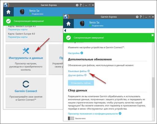

Скачай язык через
Скачай язык через
К сожалению, не помогло. Также попробовал откатить версию системы на мартовскую, когда всё было в порядке, но результат тот же: система на русском, но ввод текста на русском отсутствует.

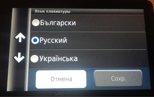

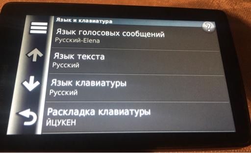

Шикарно.
Т.е. в меню «Язык клавиатуры» только английский?
Думаю это поможет переустановить язык[emoji6]
Нет, апдейтер не предлагает список с языками, чтобы загрузить, или я что-то не догоняю. Глянул просто папки навика с компа: отсутствует файл с RU. Буду искать, чтоб загрузить вручную. Мб поможет.
