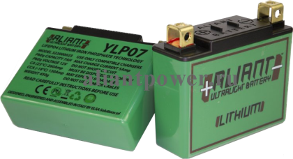

Характеристики аккумулятора YLP07:
емкость эквивалентная свинцовой батареи: 7Ач
применимость: прямая замена свинцовых АКБ емкостью до 7Ач
номинальное напряжение: 13.2В
ток прокрутки при 23С: 260А
ток прокрутки при -18С: 130А
ток саморазряда: <0.05% в день
запас прочности: 3000 циклов заряда из состояния 70% разряженности
2000 циклов заряда из состояния 80% разряженности
наработка на отказ: до 12000 стартов мотора
максимальное напряжение заряда: 14.6В
встроенная схема балансировки заряда: есть
работа в положениях: любое
полярность: прямая и обратная - один и тот же аккумулятор
гарантия: 2 года
срок службы: до 7 лет
габариты: 114x40x90мм.
вес: 450гр
Цена
подробности: YLP07

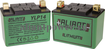

Характеристики аккумулятора YLP14:
емкость эквивалентная свинцовой батареи: 14Ач
применимость: прямая замена свинцовых АКБ емкостью от 8Ач до 14Ач
ток прокрутки при 23С: 490А
ток прокрутки при -18С: 245А
гарантия: 2 года
габариты: 114x69x90мм.
вес: 760гр
Цена
подробности: YLP14

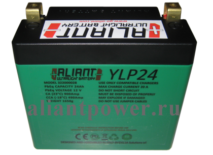

Характеристики аккумулятора YLP24:
емкость эквивалентная свинцовой батареи: 24Ач
применимость: прямая замена свинцовых АКБ емкостью от 15Ач до 24Ач
ток прокрутки при 23С: 900А
ток прокрутки при -18С: 490А
гарантия: 2 года
габариты: 148x67x140мм.
вес: 1650гр
Цена
подробности: YLP24

Я так понимаю, что на F800GSA подходит модель YLP14.
1. Правильно?
2. Есть ли необходимость менять что-то в электронике мотоцикла? Или же они plug'n'play - поставил и поехал?
3. Нужна специальная зарядка или можно использовать зарядник для свинцовых АКБ? Например, OptiMate4, подойдёт?
. SM-G965F .
Муссону понравилось :) при том что электроусилитель тормозов тот еще жрун батареи постоянный. Правда у него был Shorai, более качественная и дорогая 🔋
Да, у меня опыт положительный. Пользовал его года два или три. Никаких проблем не испытывал.
Ничего менять в электронике не надо - просто меняются аккумы и все.
Для зарядки литиевого аккумулятора нужна специальная зарядка, такие есть у производителей этих аккумуляторов, есть у BMW, Optimate.
