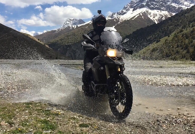

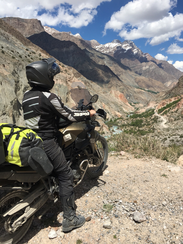

Парни, откликнетесь пожалуйста у кого такое стекло?
https://www.wunderlich.de/shop/de/wunderlich-verkleidungsscheibe-marathon-20240-101-1.html
Помню кому то привозили и ставили с оригинальной защитой рук...
поделитесь опытом, как оно работает?
не мешает защита?
а то вундер пишет что не совместимы они...
и если есть пришлите фото...
Благодарю!!!

У меня уже два таких было) ничего не мешает, не упирается, все равно дует в голову ) но с прищепкой вообще идеально. Единственно у этого форма сверху чуть другая
Сергей, не наблюдаю ничего подобного...
