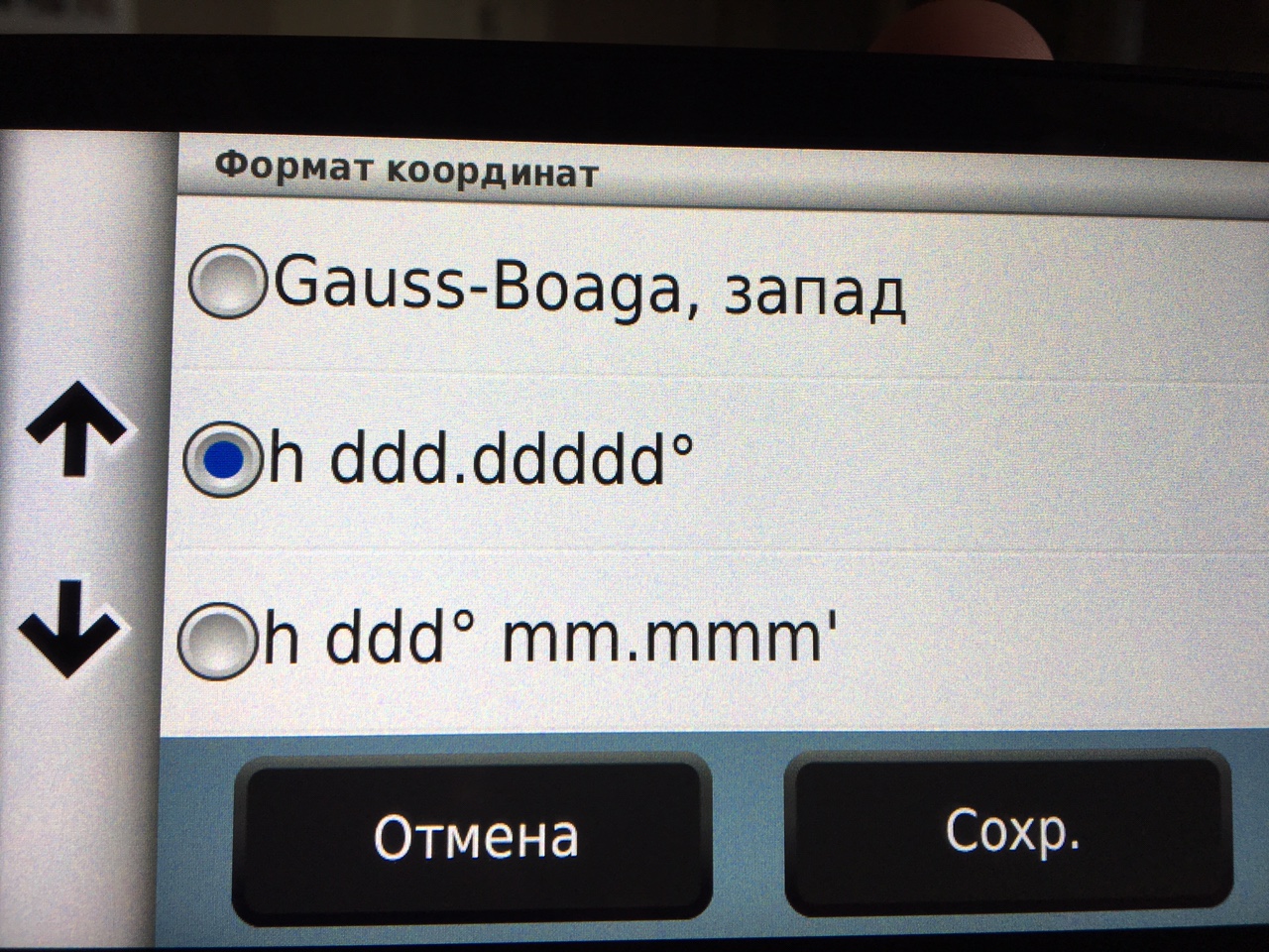

Надо выбрать формат ввода. В левом верхнем углу нажми решетку и выбери подходящий формат
а кто подскажет какой формат в бмв навигаторе надо выбирать, что бы подходили координаты гугл или яндекс карт?
Две цифры, точка, цифры (пять кажется цифр)

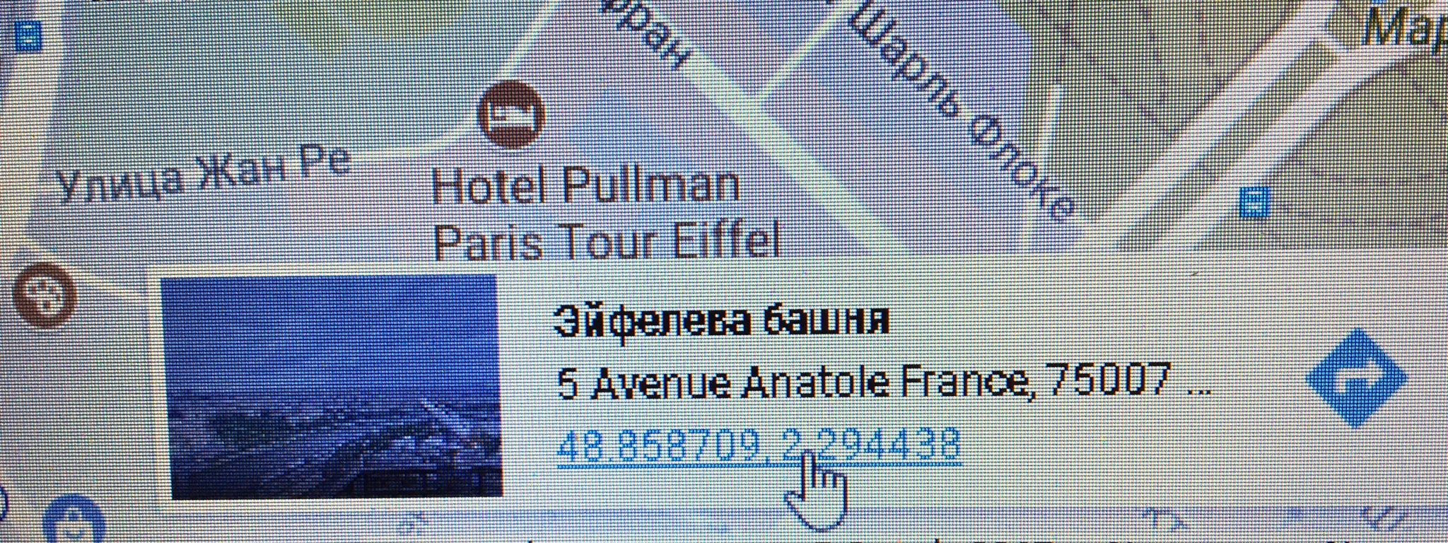

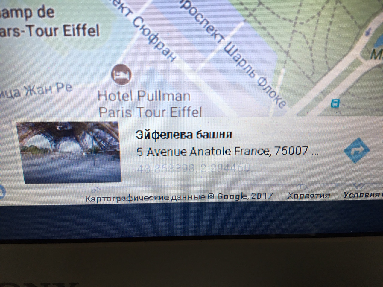

Ищем Эйфелеву башню.
Координаты в Гугле...

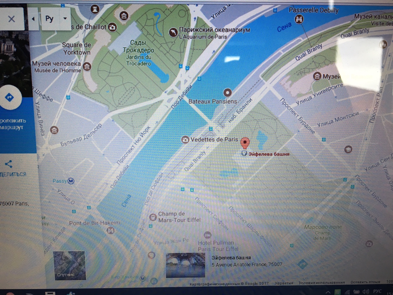

Вот так это выглядит на карте.

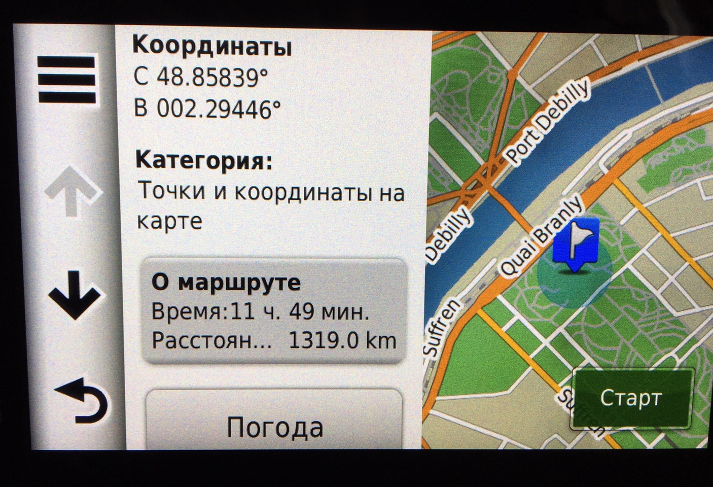

Методом научного тыка формат в навигаторе должен быть вот...
Вводим вот так и находим башню!

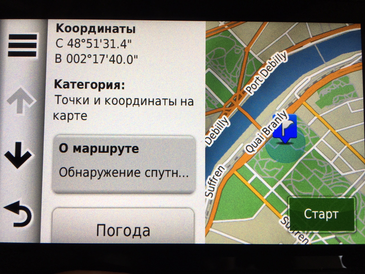

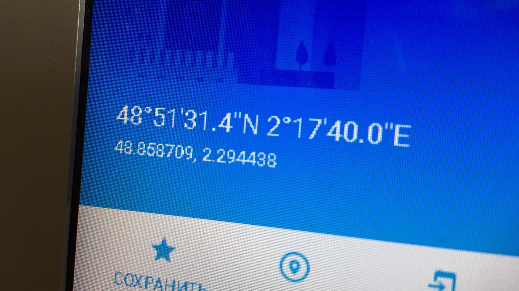

Если в гугле тыкнуть на координаты, то откроется второй формат ввода координат.
В навигаторе это соответствует вот этому формату ввода.
Вот что получаем.
