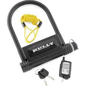

ничего. по опыту - любая нештатная сигналка сосет АКБ как не в себя, особенно Старлайн. Лучше купить замок на колесо с сигнализацией, например вот такой: ЖМЯК !
Сам использую точно такой же уже лет восемь, в своё время их продавали у нас в России под маркой Беркут. Прелесть его в том что помимо функций сигнализации это ещё и механическая защита и плюс с помощью него можно пристегнуть мотоцикл например к забору за колесо, как никак дополнительное препятствие мешающее погрузить мотоцикл в газель. Очень чуствителен, реагирует на любое движение мотоцикла, батарейка в замке типа крона, мне хватило лет на семь (в пеёджере примерно раз в два года менял), влаги не боится. А сигналки которые стояли (старлайн 5 и старлайн 7) высасывали АКБ за две недели простоя в гараже, и не только у меня. Плюс в будущем продавая мотоцикл замок остается у тебя. Не реклама, просто личный опыт.
