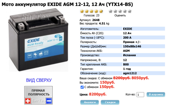

Посоветуйте аккумулятор на BMW K1300R.
EXIDE можно использовать?

только убедитесь что с размерами не ошиблись
на K1300R идет батарея с партномером 61218394179, ее размеры - 149x87x144
а то что на фото, имеет другие размеры, чуть-чуть побольше - 150x88x146
точно влезет? Хотя, там разница в пару миллиметров со всех сторон
По итогу по Exide магазин отменил заказ.
Взял Varta, встал идеально, несмотря на то что на 3 мм длиннее оригинального БМВ.
