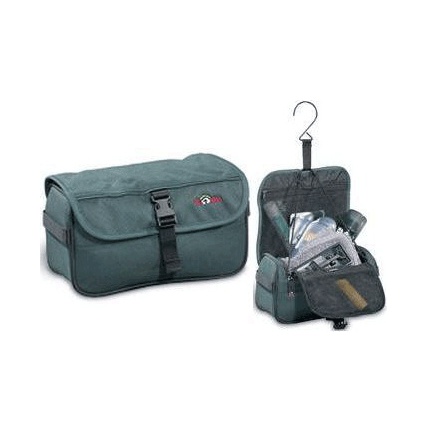

У меня несессер в котором отвертки, набор шестигранников и торкс, набор бит, удлинитель, нейлоновые стяжки, запасная лампа H7 (правда надо возить ДВЕ), холодная сварка, набор для бескамерки, крепежные ленты на топкейс + оригинальный набор инструментов.
Места занимает много.
