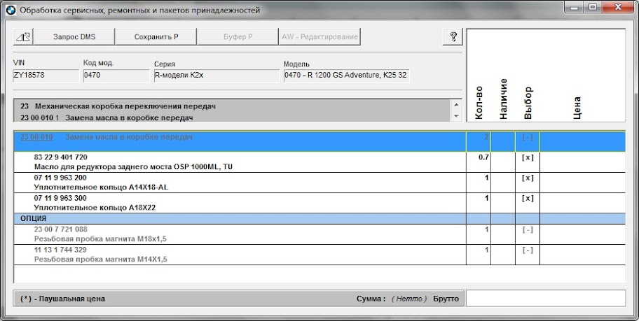

1) Необходимые материалы для работы
%25D0%2597%25D0%25B0%25D0%25BC%25D0%25B5%25D0%25BD%25D0%25B0_%25D0%25BC%25D0%25B0%25D1%2581%25D0%25BB%25D0%25B0_%25D0%25BA%25D0%25BE%25D1%2580%25D0%25BE%25D0%25B1%25D0%25BA%25D0%25B5_%25D0%25BC%25D0%25B0%25D1%2582%25D0%25B5%25D1%2580%25D0%25B8%25D0%25B0%25D0%25BB%25D1%258B.jpg

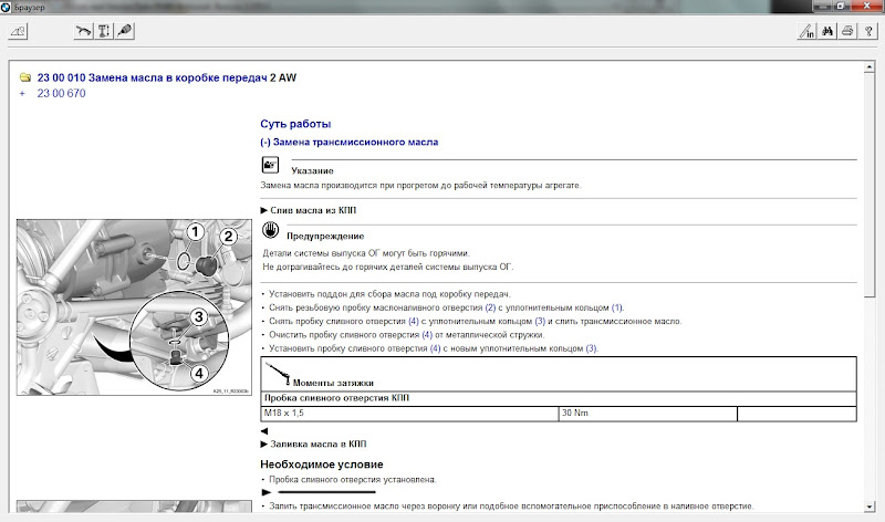

Приезжаем на место замены масла, ставим мотоцикл на боковую подставку. Если мот поставить на центральную подставку то нельзя будет подставить емкость под масло.
!!! Внимание !!! При откручивании сливной пробки можно обжечься об выпускную систему. Будьте осторожны!
Подставив сосуд под мот откручиваем сливную пробку
Потекло го.но по ... :smile:
Когда масло перестанет течь поставьте мотоцикл вертикально, даже можно немного наклонить вправо, сольется еще немного масла.
Откручиваем заливную пробку

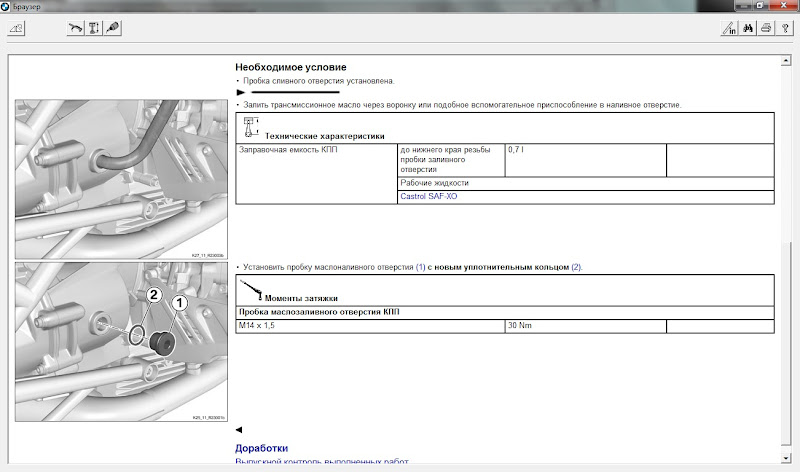

Заправляем маслом коробку (до нижнего края резьбы пробки заливного отверстия). У меня вошел весь остаток масла, оставшийся от замены масла в редукторе.
Видно как масло залито до нижнего края резьбы заливного отверстия

Вот в этом посте написано где взять эту дилерскую прогу.

Столкнулся с тем, что на gs1200 2007г до края заливного отверстия вошло 900 мл. Думал перелил, перечитал еще раз оф. мануал, там тоже написанно 900.
Будьте внимательны! Для замены в коробке и мосту одной канистрой не обойтись (((
Т.е. получается в модели 0370 коробка другая или просто масла больше заливается?

Константин, если не сложно ткни носом где это посмотреть, ну возможно картинка из RSD имеется?
Само RSD скачать не могу, Mac мать его...
