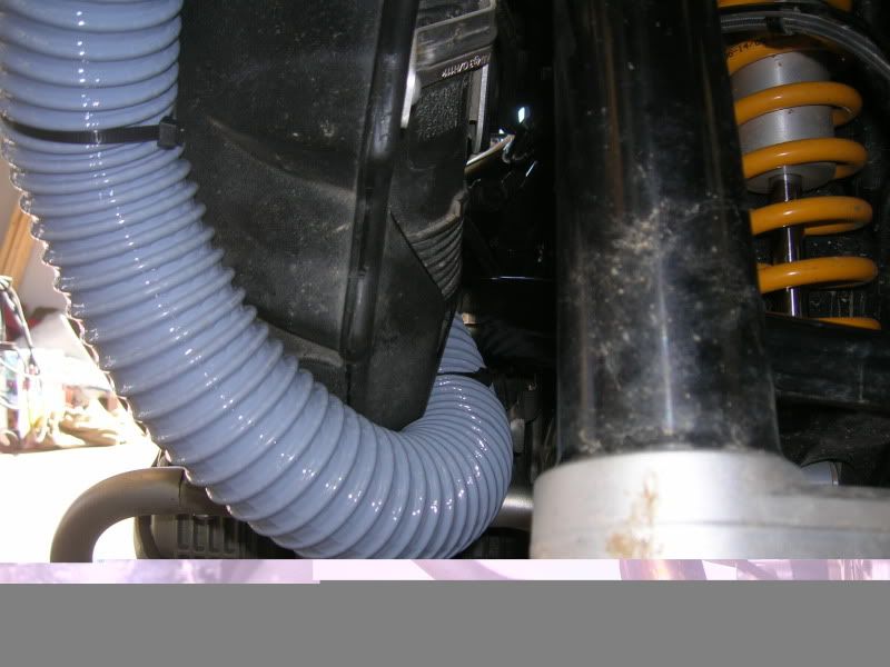

Видел картинку, с самодельным шноркелем (вроде сделан из шланга пылесоса). Вот может здесь что интересное можно почерпнуть по топику http://www.advrider.com/forums/showthread.php?t=520523

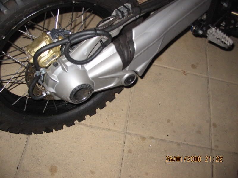

А просто заглушить на короткое время сапун?
Сереж, сапун короткое время держит... Главное-не уронить, чтобы мотор не заглох и шестерни не остановились, тогда узел начнет остывать и втягивать в себя воду... Кстати, где на новых редукторах после 2007 мод года, сапун, я не знаю... И не знаю, где в коробке... ((( Но, уверен, должен быть обязательно... В зависимости от температуры воды, думаю так, минуты на три-четыре купания хватит...

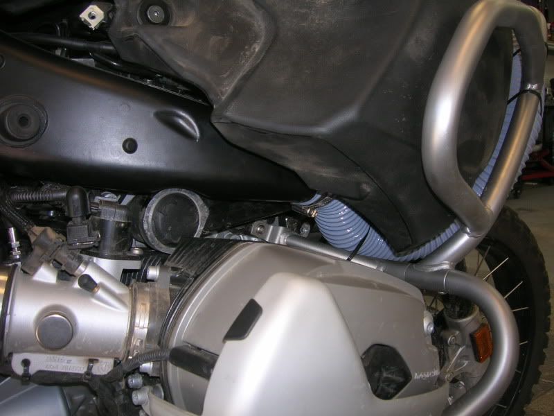

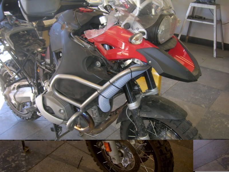

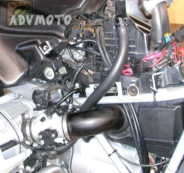

Наполню тему профильной информацией
http://www.advrider.com/forums/showpost.php?p=11278347&postcount=44
Оттуда
Оттуда интересно про шланг вентиляции картерных газов
http://www.advrider.com/forums/showpost.php?p=11279584&postcount=48
Ну и из отчета Миледи о поездке по Монголии...
Ребята занялись подготовкой своих мотов к экспедиции по Монголии. Имея за плечами опыт предыдущих поездок и утопления мотоциклов, они готовили их к преодолеванию глубоких бродов. Были сделаны выводы воздухозаборников мотоциклов выше – на бак – с разворотом на 180 градусов, то есть против движения, чтобы исключить случайное попадание брызг в воздушный фильтр. Скочтюненг рулит!

Именно так я и делал.На новых гусях нет сапуна на редукторе.Где он ,на коробке-тоже не видел.Метровые броды преодолевались ,по трое-т.е.один едет,двое с боков поддерживают и толкают,вода при сильном течении мутная,дна не видно и если колесо упирается в крупный камень ,приходится толкать.
