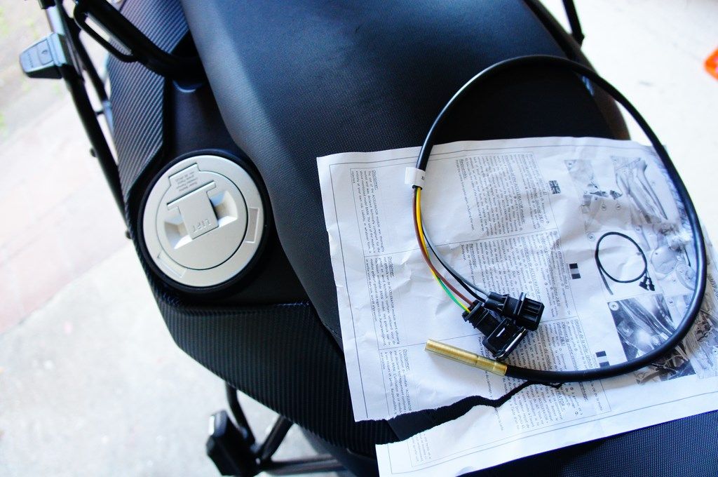

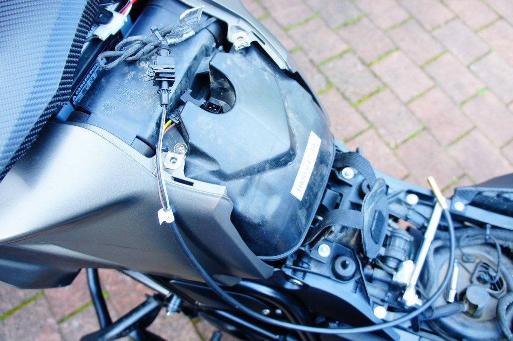

Booster Plug интересно для них тот же что и для 800 ???
на ебее они разные для 700 и 800. хотя там внутри только NTC зонд и 56 Ohm резистор, больше там нет ничего
пока не ставил но думаю заказать для опытов
их кстати несколько контор делает от 50 баксов до 150
http://www.sol2.be/ продают их за 45евро + доставка
себестоимость устройства ~20 баксов

то что внутри.
http://f800riders.org/forum/showthr...terplug-Also-comparison-to-Accelerator-module
http://www.advrider.com/forums/showthread.php?t=644952&page=2
http://f800riders.org/forum/showthread.php/51156-Shootout-Booster-Plug-VS.-Accelerator-How-about-it
http://www.i-bmw.com/showthread.php?t=35010
http://www.advrider.com/forums/showthread.php?t=637186
производители
http://www.sol2.be/
http://www.boosterplug.com/shop/frontpage.html
заказал. приедет отпишусь по ощущениям

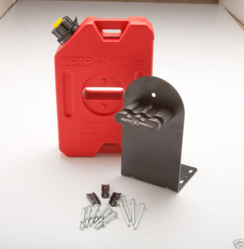

про канистры - весьма важная хрень в дальних поездках
канистр много, а вот удобных и компактных канистр я нашел не так что бы уж дохрена
самые удобные наверное ротопаксы и производные от них
только прайс в 70$ за штуку выглядит не кошерно
в россии клоны ротопаксов делают-продают от 15$ но для меня дешевизна самих канистр компенсируется совершенно конской пересылкой
народ вроде хвалит, если не обращать снимания на не совсем идеальное литье канистр
http://www.sorokin.ru/catalog/kanistry/ekspedicionnye/11.505.html
http://www.samaratara.ru/index.php/tiffany-jewelry/69/ekstrim-5-litrov-ploskaya-.html
прикрутил себе две канистры по 1,5 литра - итого можно вытянуть километров 80 на них, если приспичит
http://www.fuelfriend.de/
там много всяких и они сертифицированы в европе
место для двух канистр найти сложно, но вроде когда мот на бок ложится они не чиркают - поглядим
если кто знает еще какие клоны ротопаксов или просто экспедиционные канистры - велком, добавляйте
