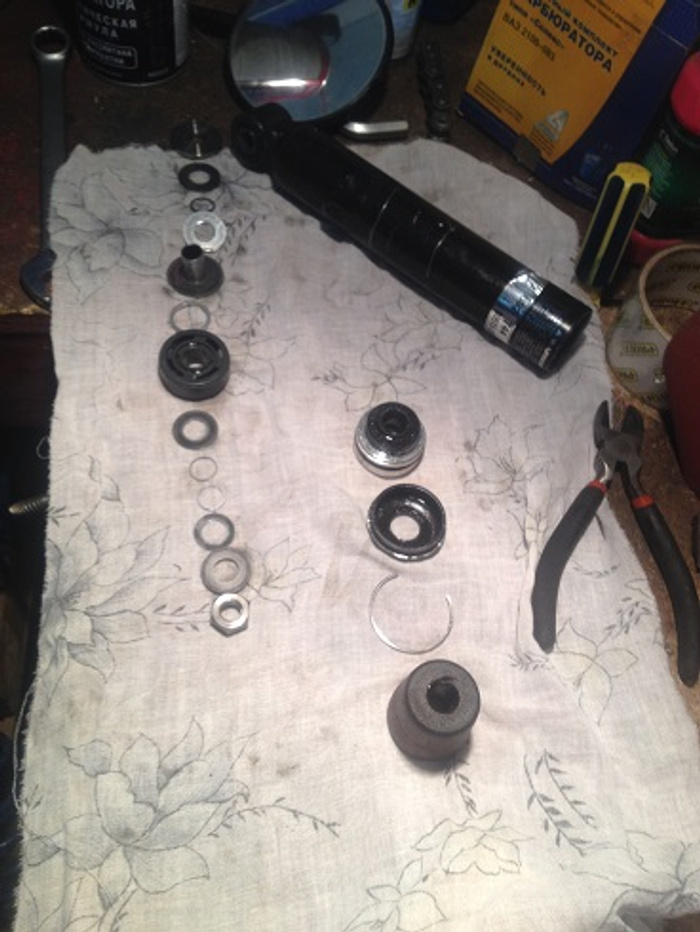

- снимаем крышку закрывающую сальники.... это просто крышка не на резьбе.. спасает плоская отвертка :)
view.pic

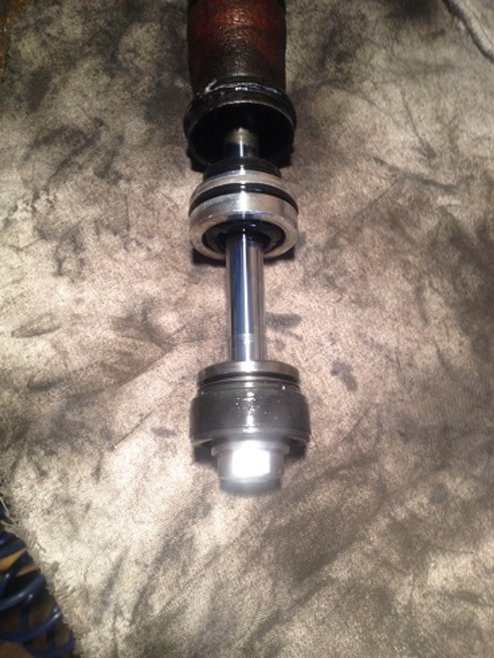

- снимаем стопорное кольцо
- вынимаем все из аморта.
view.pic
- разбираем все до конца! ВНИМАНИЕ там много шайб не путайте место и направление установки.
view.pic

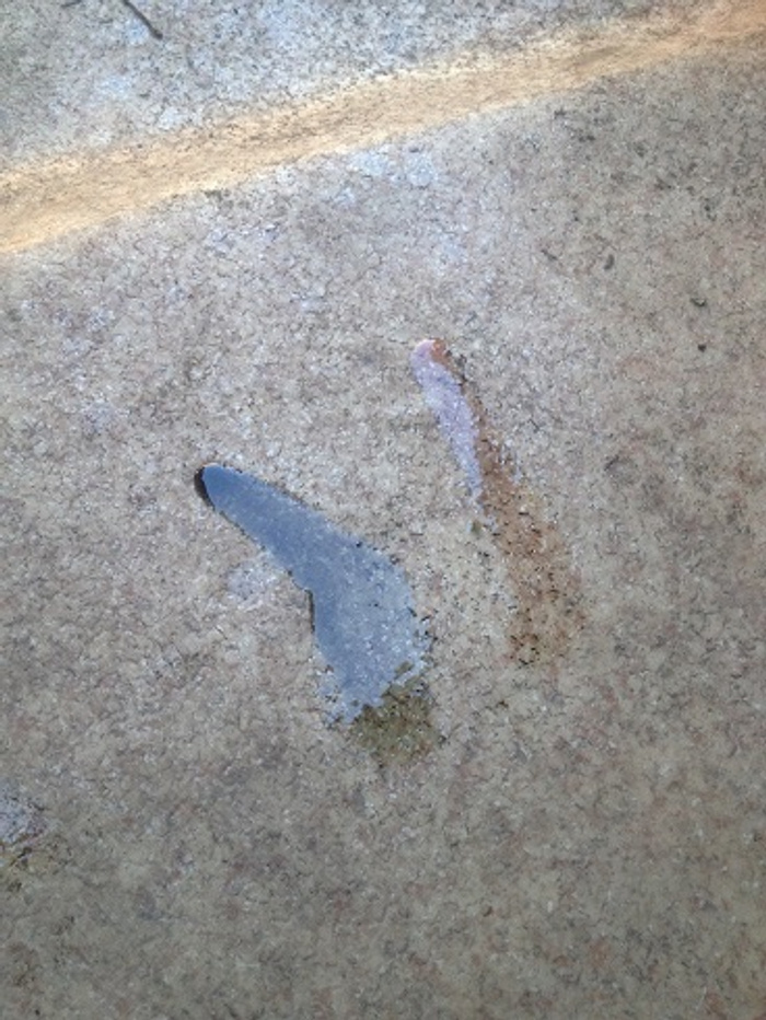

- далее так как мы не знали какой вязкости там было масло... остатки масла капнули на линолеум наклонный и рядом капнули чистого вязкостью 5 :wacko3: глядели одинаково ли бежит :) решили что нормально! :)

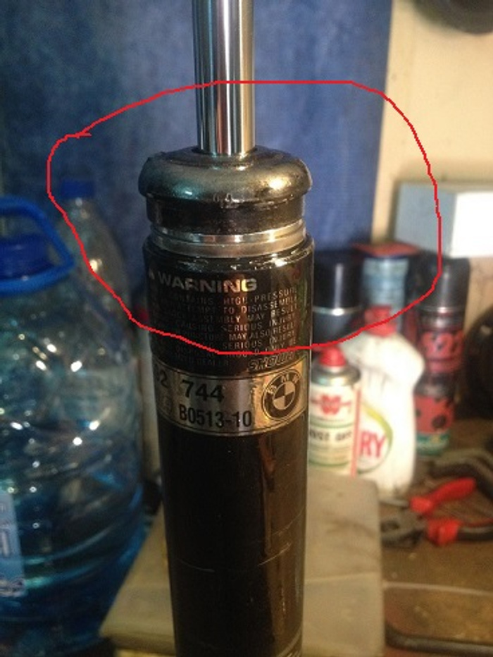

Может газа просто уже не было? Ведь на самом амортизаторе написано, что газ закачан под высоким давлением (см.фото).
возможно я что-то и не понимаю, но если сравнивать внутрянку какихнить других амортов, йолинс например, то тут как-то странно устроен картридж для газового аромата... но возможно я неправ :)
Ну без газа амортизатор работать бесспорно будет, но характеристика его уже будет иной.
Сколько проехал на аморте после переборки?
сей аморт газовый, и так его разбирать весьма опасно для себя
вас спасло, что в данной конструкции газовый разделительный поршень упирается во внутреннюю втулку расклепанную в корпусе, поэтому и не выстреливает в лоб любопытному.
отсюда же исходит проблема замены его уплотнений.
и для закачки газа надо врезать/вваривать штуцер , выставлять поршень в определенное положение , запихивать внутренности, заливать масло. и вот только после этого заправлять газом.
О чем я и говорил ранее. Теперь он стал простым масляным амортизатором.
от спасибо... будет чем заняться в зимние вечера :)
Ребята там нет поршня разделителя, там стоит резиновая камера. Самостоятельно закачать в неё газ проблематично.
Если масло не вытекает и в работе все устраивает, не стоит и заморачиваться.
пруф пжалста в виде фотки
в такой конструкции мембрана не может держаться , это делается только при разборной крышке
газ надо закачивать обязательно тк уплотнения рассчитаны на поджим давлением, без него будет вытекать
помимо этого сама гидравлика работает неправильно
газ накачивают не просто так, а чтобы кавитации в клапанах не было, без газа аморт плохо отрабатывает неровности дороги при большой скорости штока
в данном конструктиве газ закачивают на заводе чз штоковое уплотнение спец приспособой. в данном случае надо уже врезать заправочный штуцер со стороны нижнего крепления сбоку.
Не путай с 1150, амортизаторы разной конструкции. Приваришь штуцер и спалишь мембрану. Да, она держится на завальцованной корпусом втулке (второй клапан, типа как на поршне).
