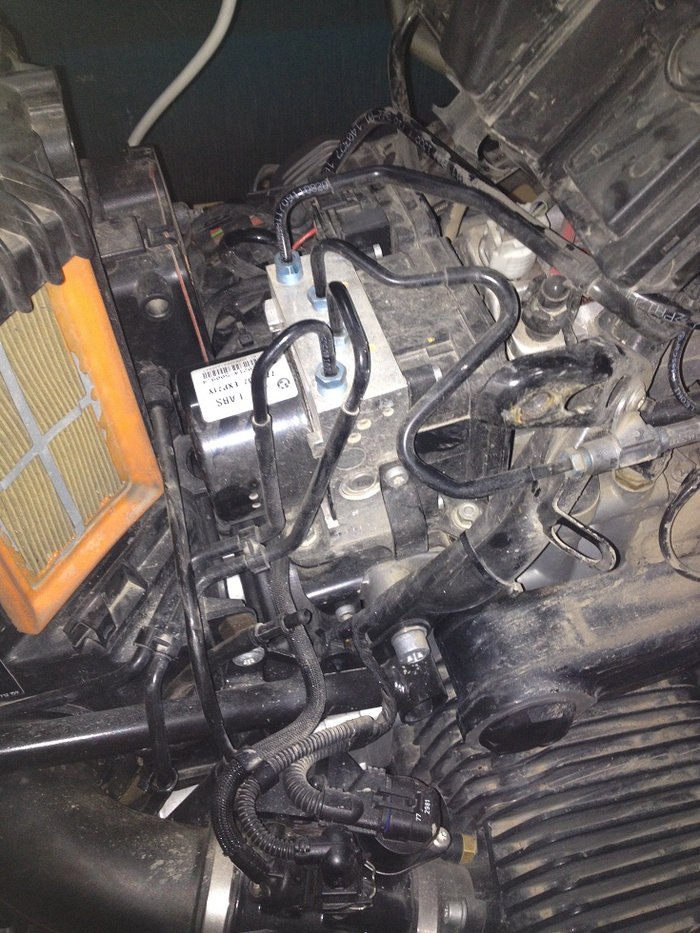

Снимаем бак. и все что вокруг.

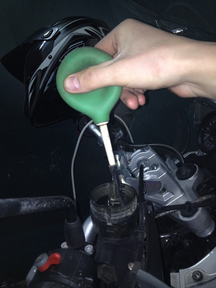

Ликвидируем жидкость из тормозного бачка на руле.

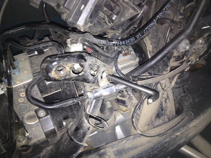

Откручиваем крепеж гидролиний 2 болтика один на фото другой в районе руля.

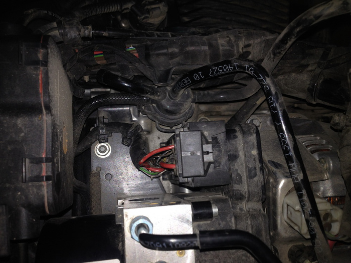

Откусываем крепеж провода АБС и отсоединяем разъем

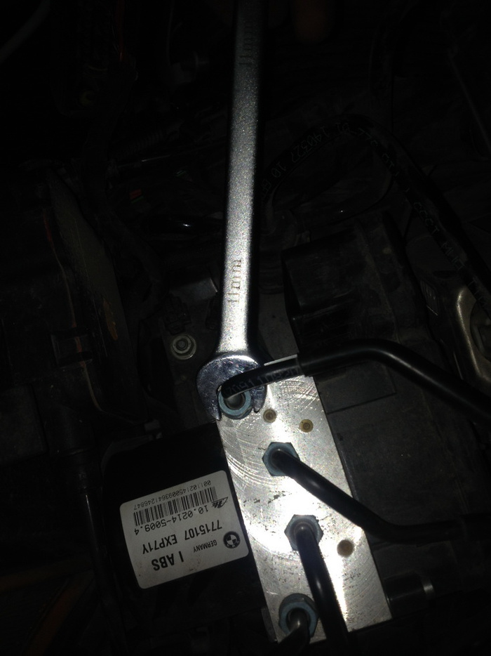

Откручиваем ключиком на 11 гидролинии от блока АБС

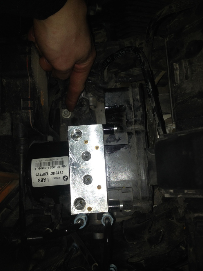

Откручиваем блок абс 3 гайки по периметру на 10

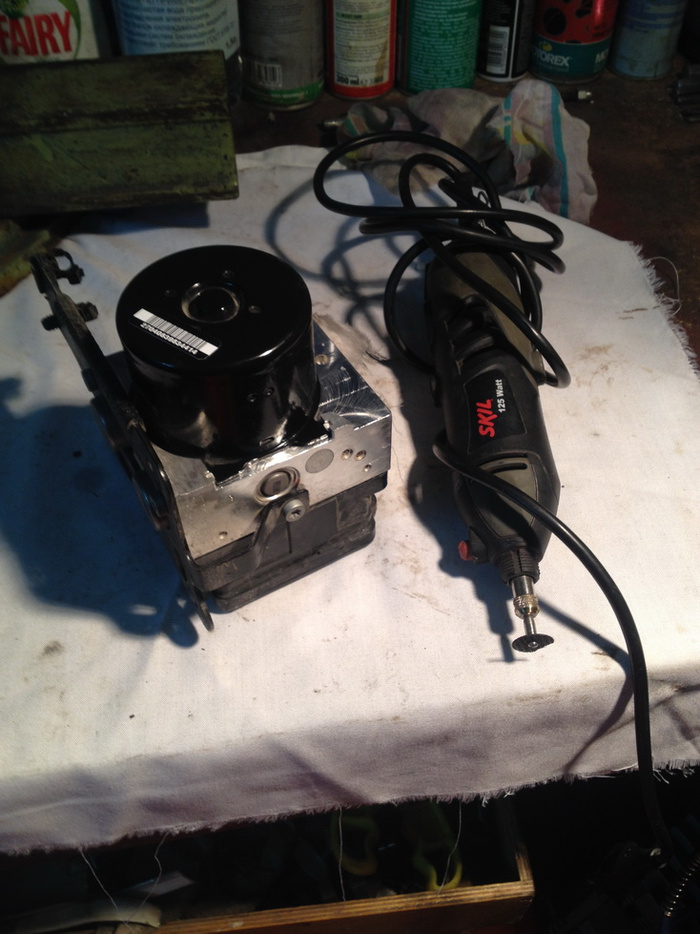

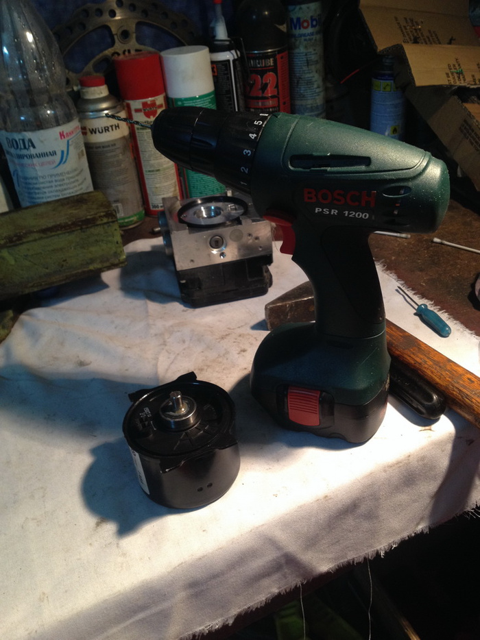

снимаем блок и смотрим что двигатель то туда приделан на совесть в руки берем гравер

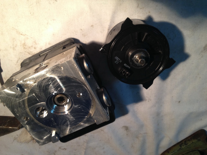

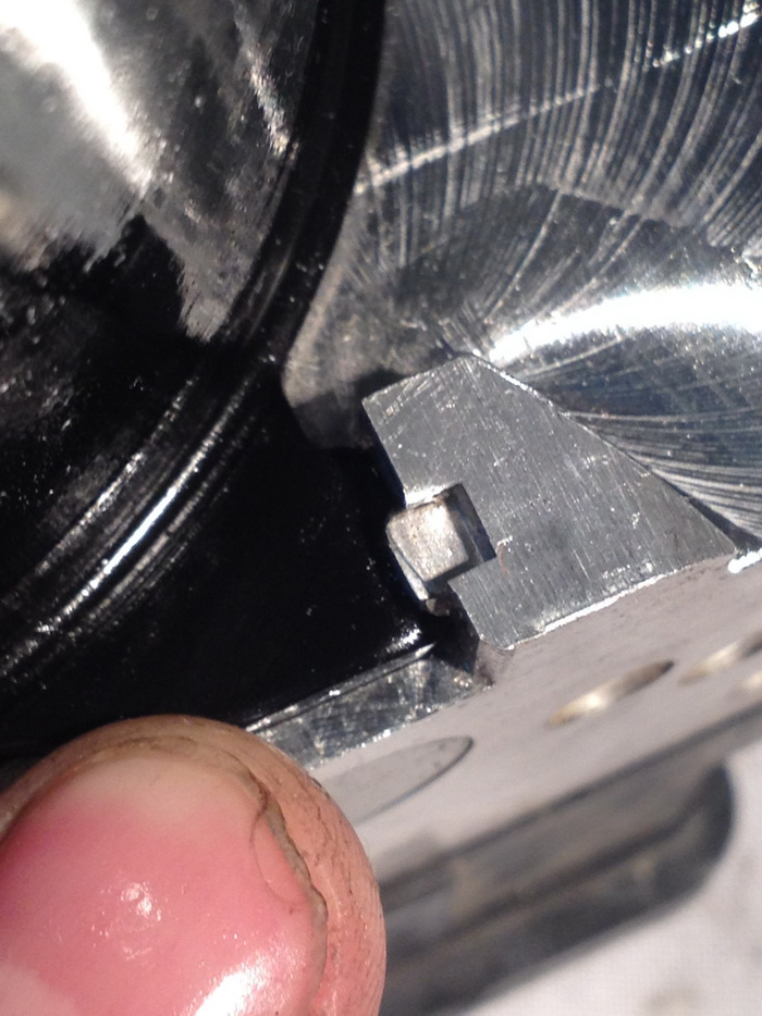

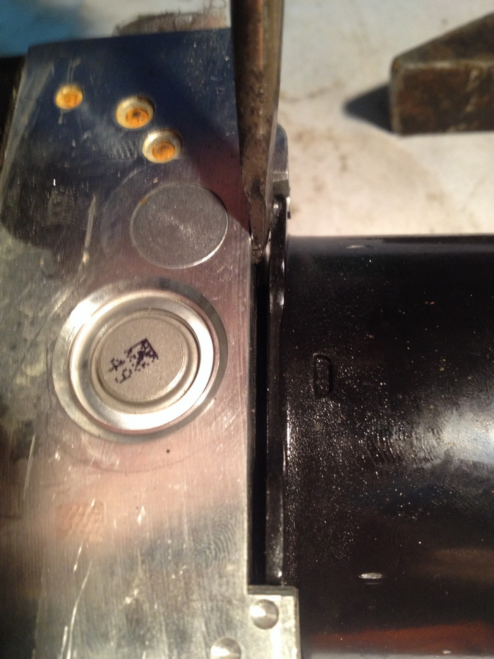

при помощи отвертки и разный волшебных слов снимаем двигатель

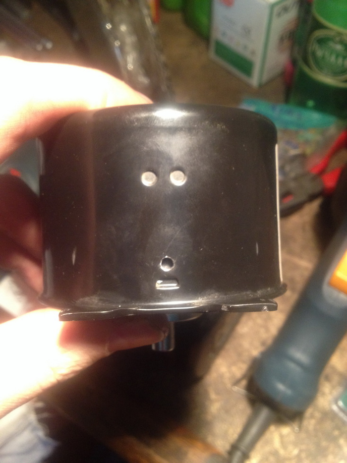

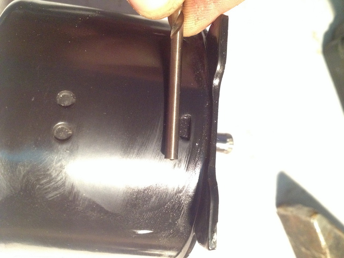

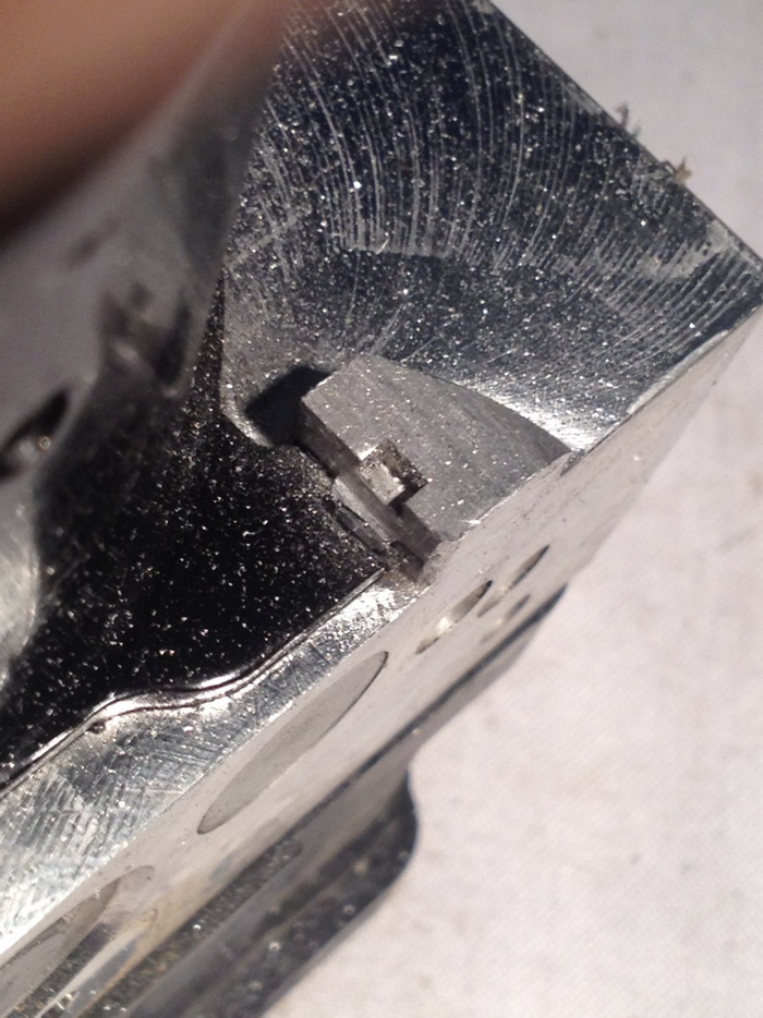

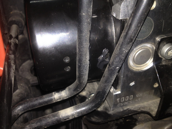

чтобы разобрать двигатель необходимо просверлить 2 отверстия друг на против друга, на расстоянии 2-3 мм от выемки сверлом на 3 мм. сверлить там где 3 выемки как на третьем фото ниже!!! 2 сверху 1 снизу. ВНИМАНИЕ СВЕРЛИТЬ ТОЛЬКО МЕТАЛ ГЛУБИНА ОКОЛО 2мм!!! СРАЗУ ЗА НИМ ПЛАСТИКОВЫЙ ФИКСАТОР НЕ ПОВРЕДИТЕ ЕГО!!!

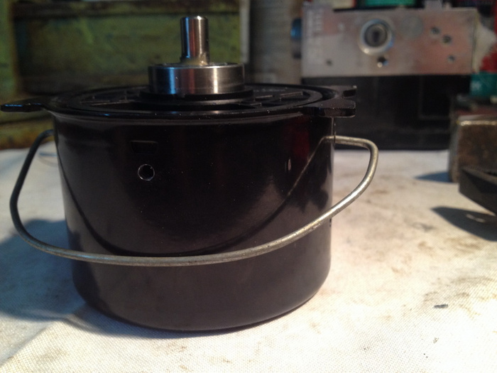

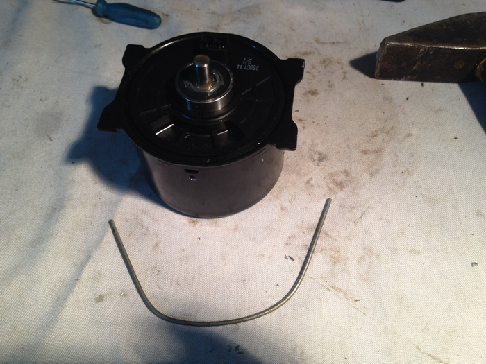

далее берем проволоку, я использовал велосипедную спицу обрезаем по произвольному размеру, главное чтобы получилось примерно следующее:

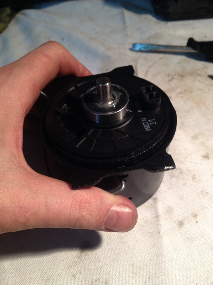

Теперь нажимая на своеобразный с двух сторон через отверстия отгибаем пластиковые фиксаторы которые держат моторчик. ну и плоской отверткой аккуратно его достаем... НЕ ЗАБУДЬТЕ что там магниты и доставаться он будет с неким усилием и постоянно будет пытаться залезть обратно
далее снимаем подшипник и разбираем ротор моторчика получаем примерно следующее:

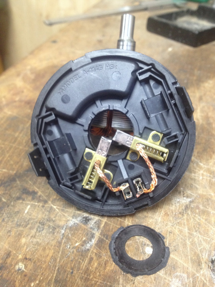

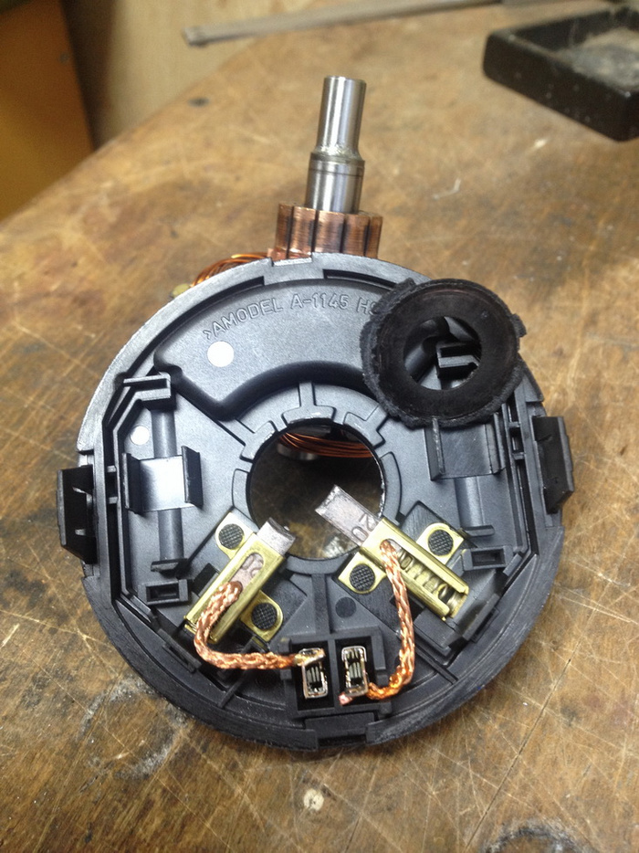

ПРИЧИНА выхода из строя... - по периметру отломался кусок пластика, видно на фото справа, часть от него попала между щеткой и пластиковой крышкой... в результате подвисла щетка моторчика...
Все чистим и возвращаем работоспособность щеток...

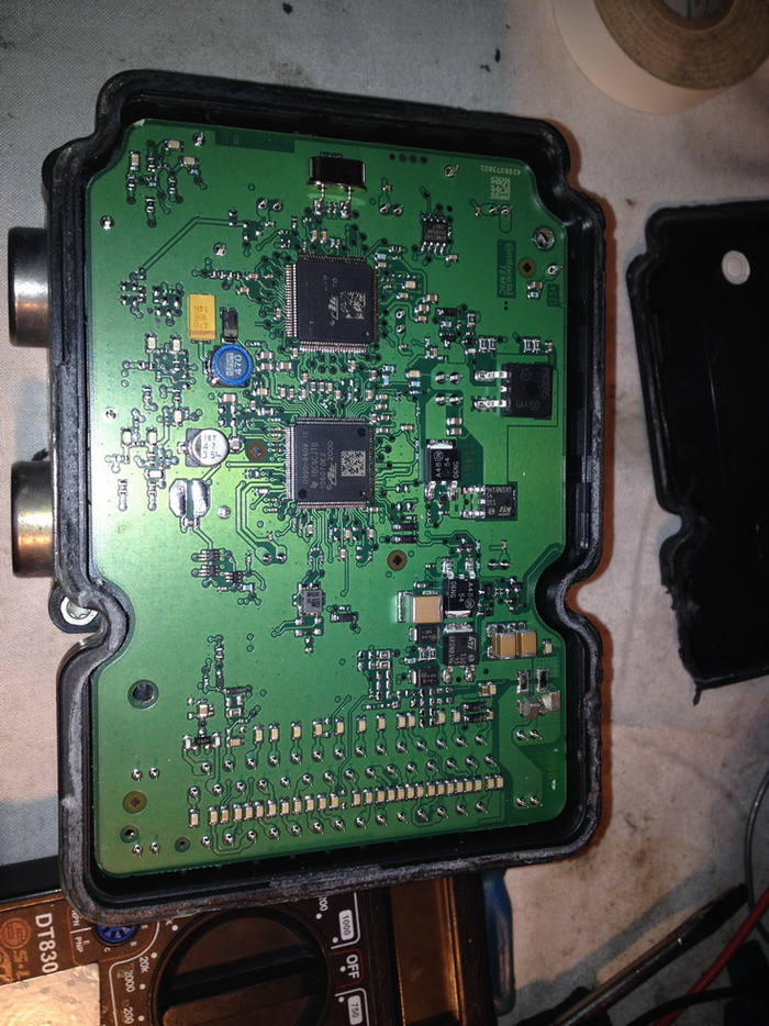

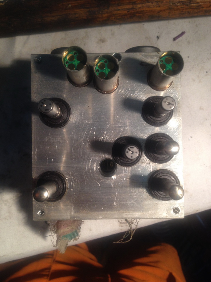

ну и так как мне было просто интересно, что там есть еще раскидал его полностью несколько фото внутренностей блока:
