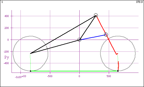

Тип подвески переднего колеса телелевер
Тип подвески заднего колеса паралевер
Работа передней подвески:

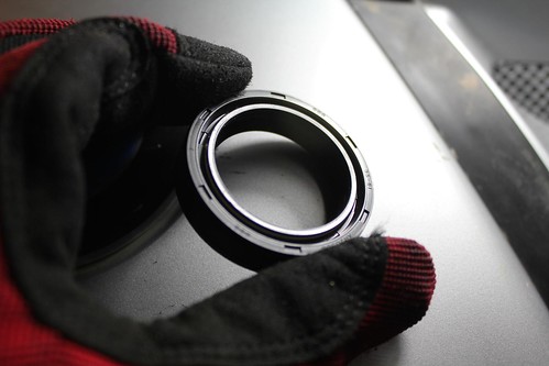

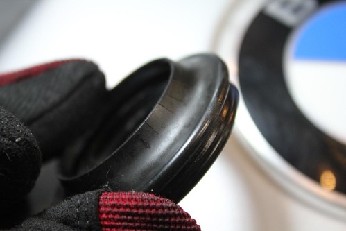

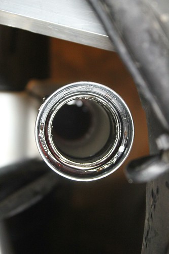

5. Масло в вилку
470*2 = 940ml - SAE 5-10(ATF ~7.5)
6. Сальники/пыльники
Оригинал BMW 31 42 2311988/31 42 2311980 размеры 35х48х11
Hans Pries 101 031 755 размеры 35х48х10, цена от 3$
Вобщем поставил себе в вилку сальники от авто Hans Pries 101 031 755 размеры 35х48х10, у него 2 юбки у родного 3. Залил масло 10w40(то что было из чистого под рукой) полет нормальный, несколько раз поднимал градусов под 30-40 и ронял, норм, вилка не течет.(С) Марк Крам
пыльник 31 42 2 311 980

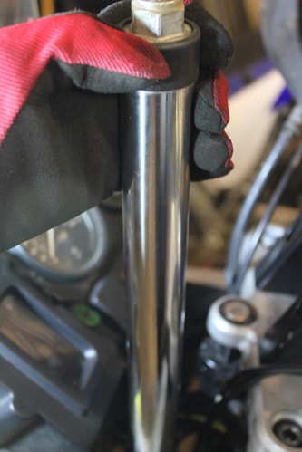

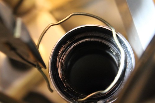

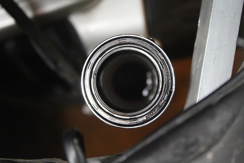

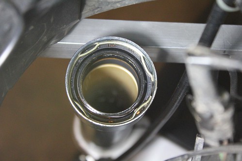

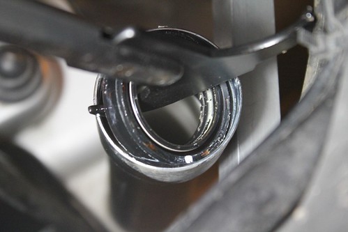

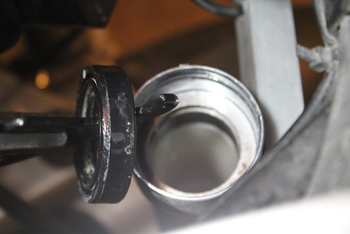

5. Масло в вилку

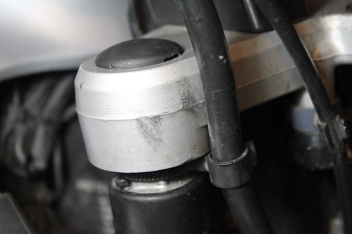

9. Не для кого не секрет, что крепление стеклышек поворотников сделано так, чтобы ломалось при закручивании удерживающего винта.
Чутка перекрутил - хрясь - покупай новое (у официалов цена 600р).
Одно из задних стеклышек у меня уже улетело (видно вкрутили хорошо предыдущие хозяева). Посему знаю цену официалов.
Второе стеклышко я снимал недавно, т.к. перестала работать лампочка поворотника - причиной оказался выкрутившийся из гнезда цоколь лампы (не уж то такие вибрации). А вот на креплении стеклышка я обнаружил трещину, т.е. скоро и это стекло должно было улететь.
В общем сделал апгрейд: стянул крепеж тонкой стяжкой. Начал вкручивать обратно - хрясь - крепеж просто оторвался от стекла.
Вот почему нельзя целиком залить угол с местом крепежа и просто дырочку сделать?? Обязательно на тонкой ножке такую вещь делать(кстати она еще полая внутри).
Пришлось колхозить с помощью супер клея и зубочистки дополнительное усиление изнутри ножки и приклеить ножку к боковой стенке стеклышка.
Смотрите результат:
